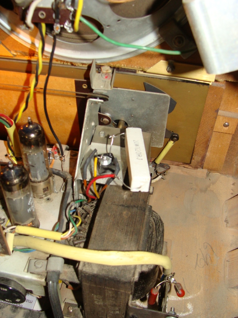

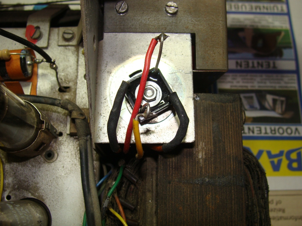

De brugcel heb ik inmiddels vervangen.
In eerste instantie had ik er geen serie weerstand tussen gezet.
Volgens het schema moet U1 302 volt zijn met de oude gelijkrichter was die spanning 287 volt.
Na vervanging zonder serie weerstand bedroeg de spanning 330 volt dus toch een serie weerstand opgenomen.
De eerste waarde die ik probeerde 120 Ohm bleek direct de goede te zijn U1 schommelt nu tussen 302,5 en 302,7 volt.
De weerstand welke er snel tussen is gebakken moet nog wat charmanter opgelost worden dus als er suggesties zijn hoe dat te doen hoor ik dat graag.
Bert.

Wel moet er dan rekening mee gehouden worden dat de U1 spanning dan zo maar hoger word.
Een serie R is dan de oplossing. De waarde zodanig vaststellen dat U1 gelijk is als
in het schema staat.

Henk doe er maar twee voor mij op de bus.
In de AS3027 van Aloys moet hij ook worden vervangen deze wordt net zo warm als bij die van mij.
Ik neem aan dat er een gat inzit zodat ik hem op de onderkant kan monteren zoals jij ook hebt gedaan.

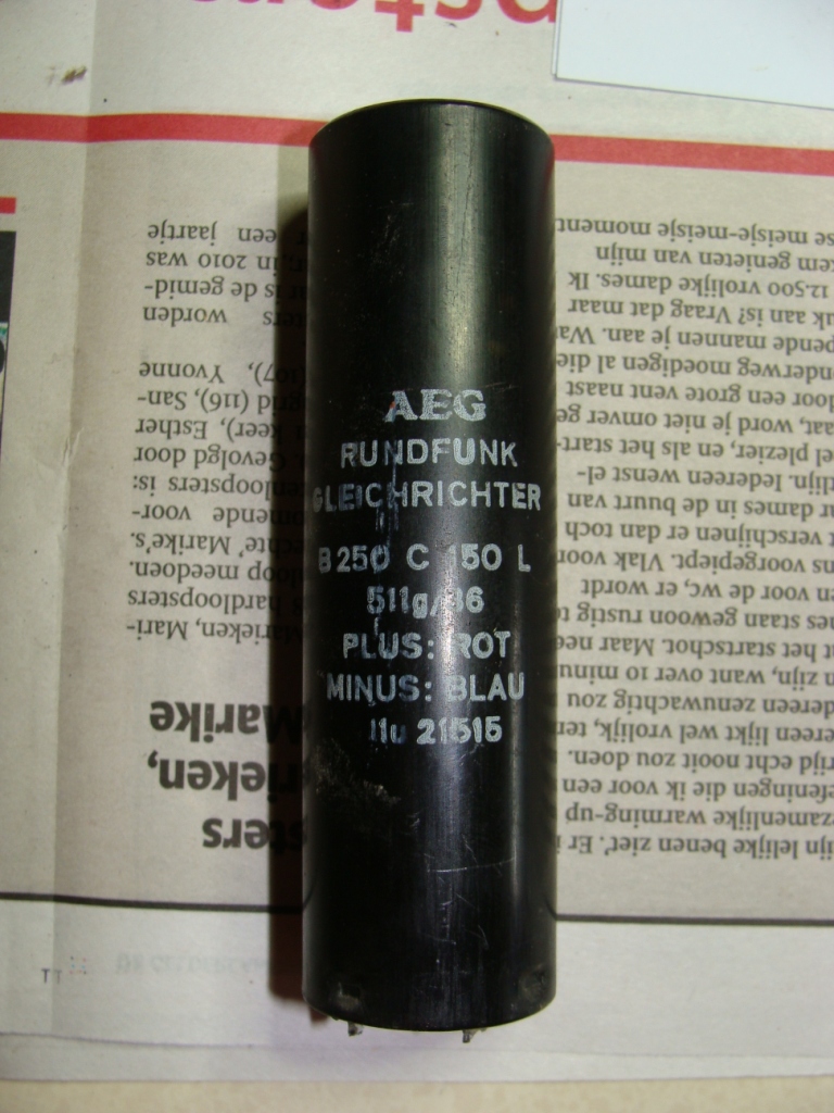

Bert,
Die je laat zien kan het wat specificaties betreft wel aan. Als je er een moet bestellen kan ik er morgen ook wel 1 voor je op de bus doen. ( zoals op mijn foto).
