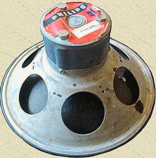

Mooi opgezocht Maarten!
De 9678 is een totaal andere speaker dan de 9710 en hoort niet in de radio te zitten.
Foto's van Heijn zou het één en ander kunnen verduidelijken.
www.staff.science.uu.nl/~tel00101/FotoAl...ner/Sets/Phil750.htm
De foto bekijkende zit er beslist een type 9710 in de radio voor de basweergave.
Dit was toen (1955) een tamelijk nieuw type luidspreker. De magneet met de bollingen
aan de zijkant maakt hem behoorlijk herkenbaar (naast andere kenmerken).
9678:
9710:

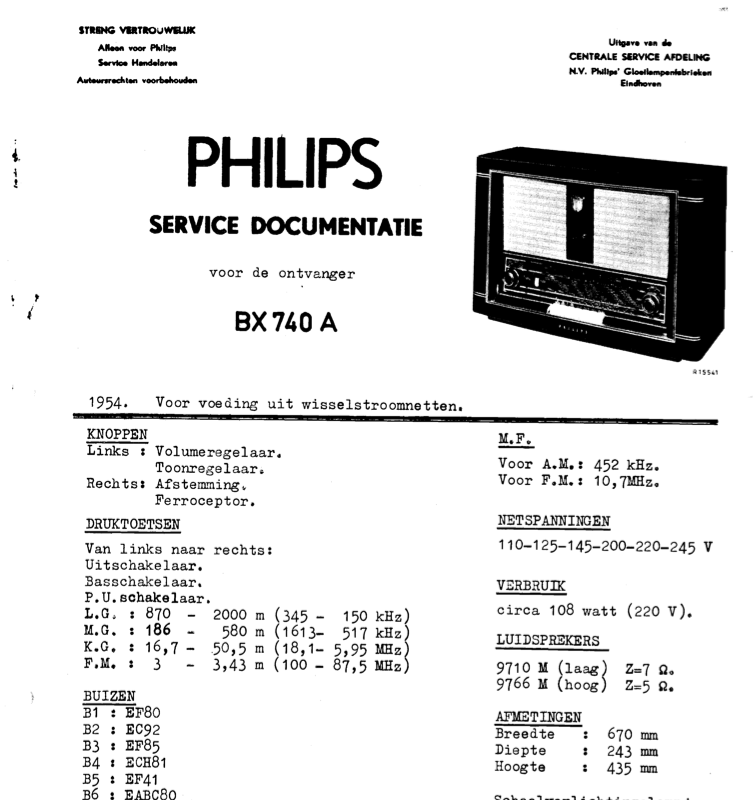

Uit week 49 van 1954 zou ik zeggen. Het codenummer van deze speaker is 49 239 29 en daar heb ik 2 aantekeningen bijstaan:Heijn schreef : Op de achterzijde staan de volgende cijfers: 54 49 2 4923929
- 9678 volgens de website van John Hupse.
- lijkt enigszins op 9710 volgens een eerder topic hier.
Sterk vermoeden is dus dat het om een 9678 of equivalent zou gaan. Wat het verschil tussen de 9710 en 9678 is, weet ik helaas niet. Aangezien er alleen een codenummer op de luidspreker staat en het bijbehorende typenummer (if any) dus elders opgezocht moet worden, kan het in de documentatie vermelde typenummer ook nog bedoeld zijn als 'universele vervanger', of het is gewoon fout vermeld. Het is in elk geval niet zo dat er een 9710M in 'moet' zitten, want de speaker die er nu inzit zal gezien de datering wel originele montage zijn.
9678:
9710:

Ik heb hier ook een speaker met hetzelfde nummer en komt ook uit een BX740. Ook op de foto van een BX740A is hetzelfde nummer. Dus je speaker is de originele mag je aannemen.
Het zou best kunnen zijn dat deze identiek is aan een 9710, alleen met een of ander productienummer.
