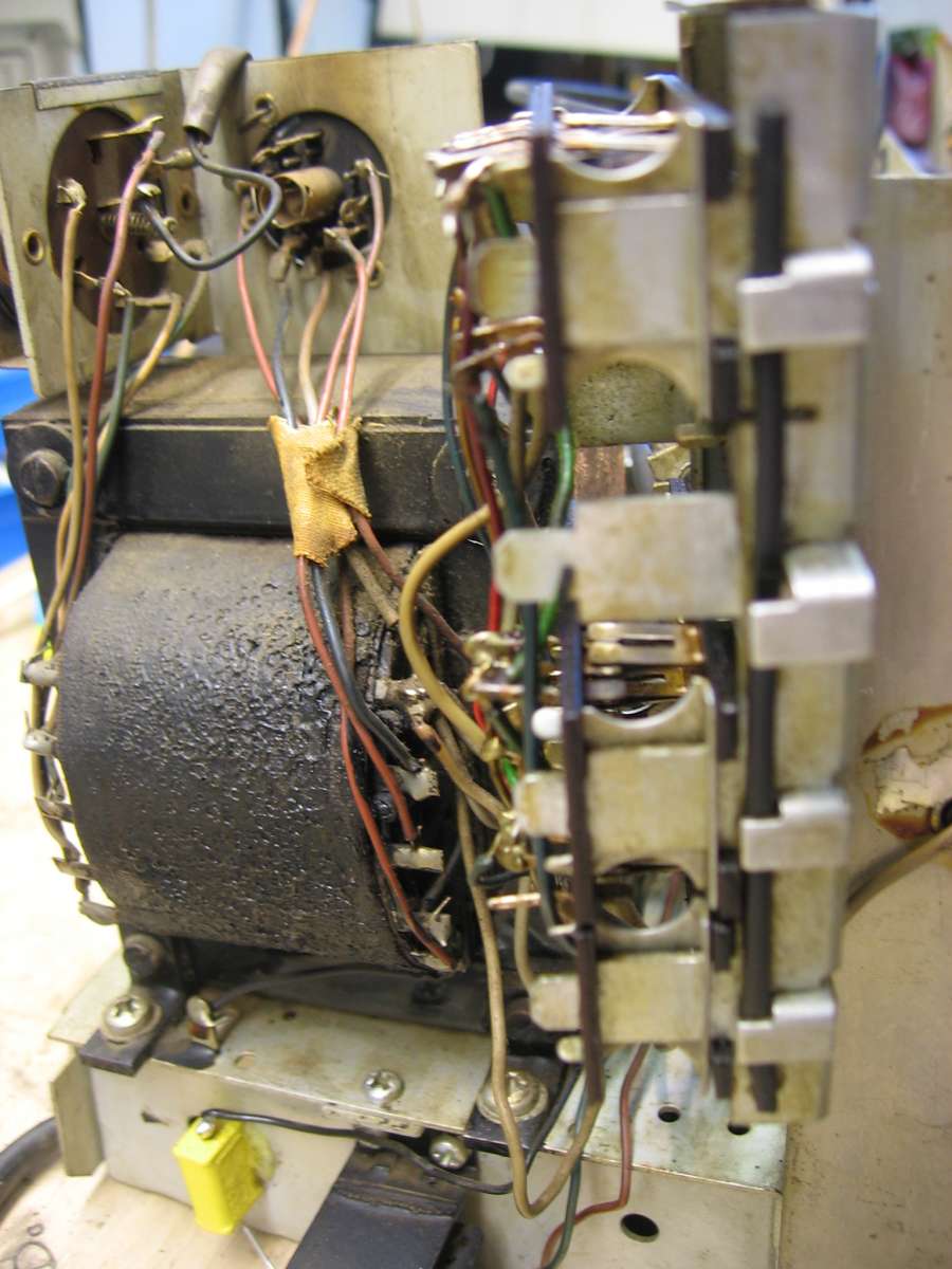

Dit soort plaatjes is voor de liefhebber toch wel kicken
De trafo zal het wel een keer wat heet hebben gehad, lijkt me.

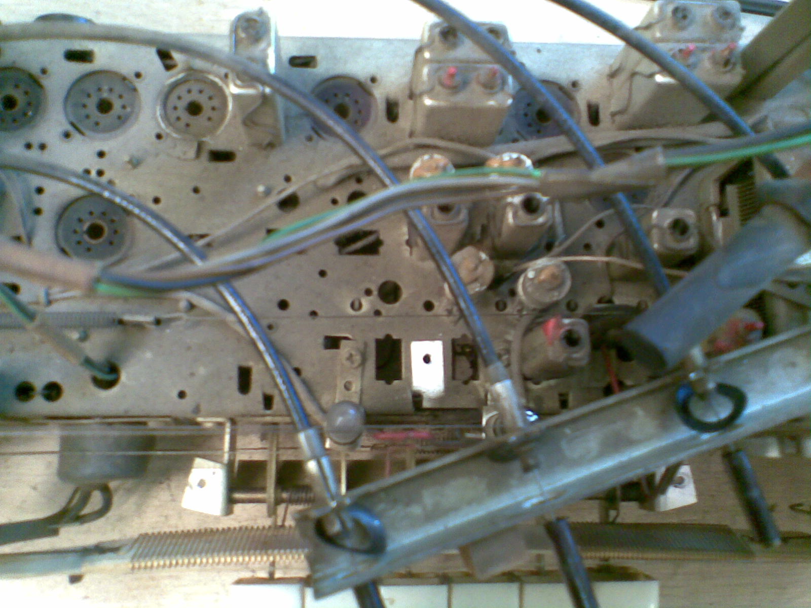

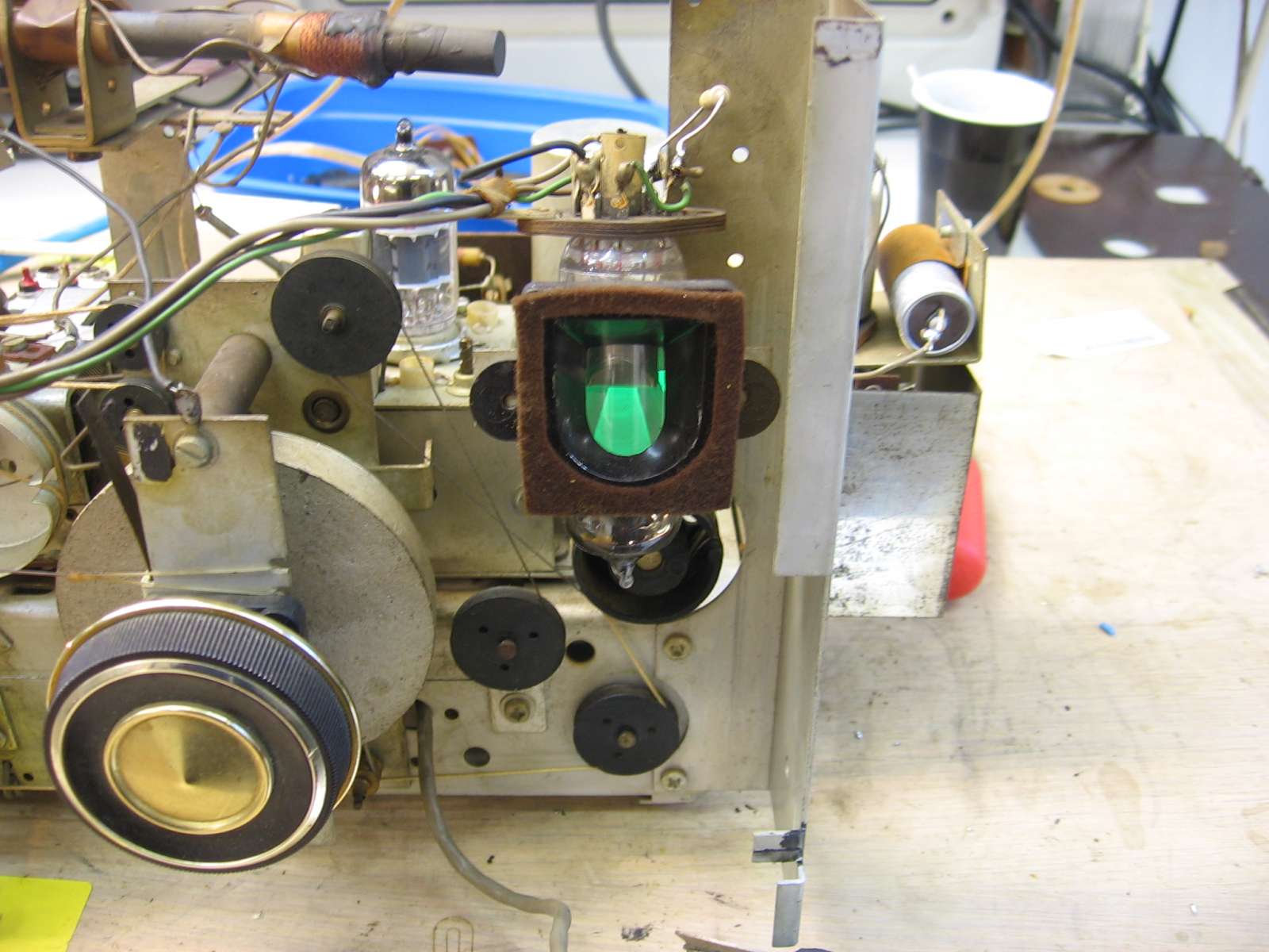

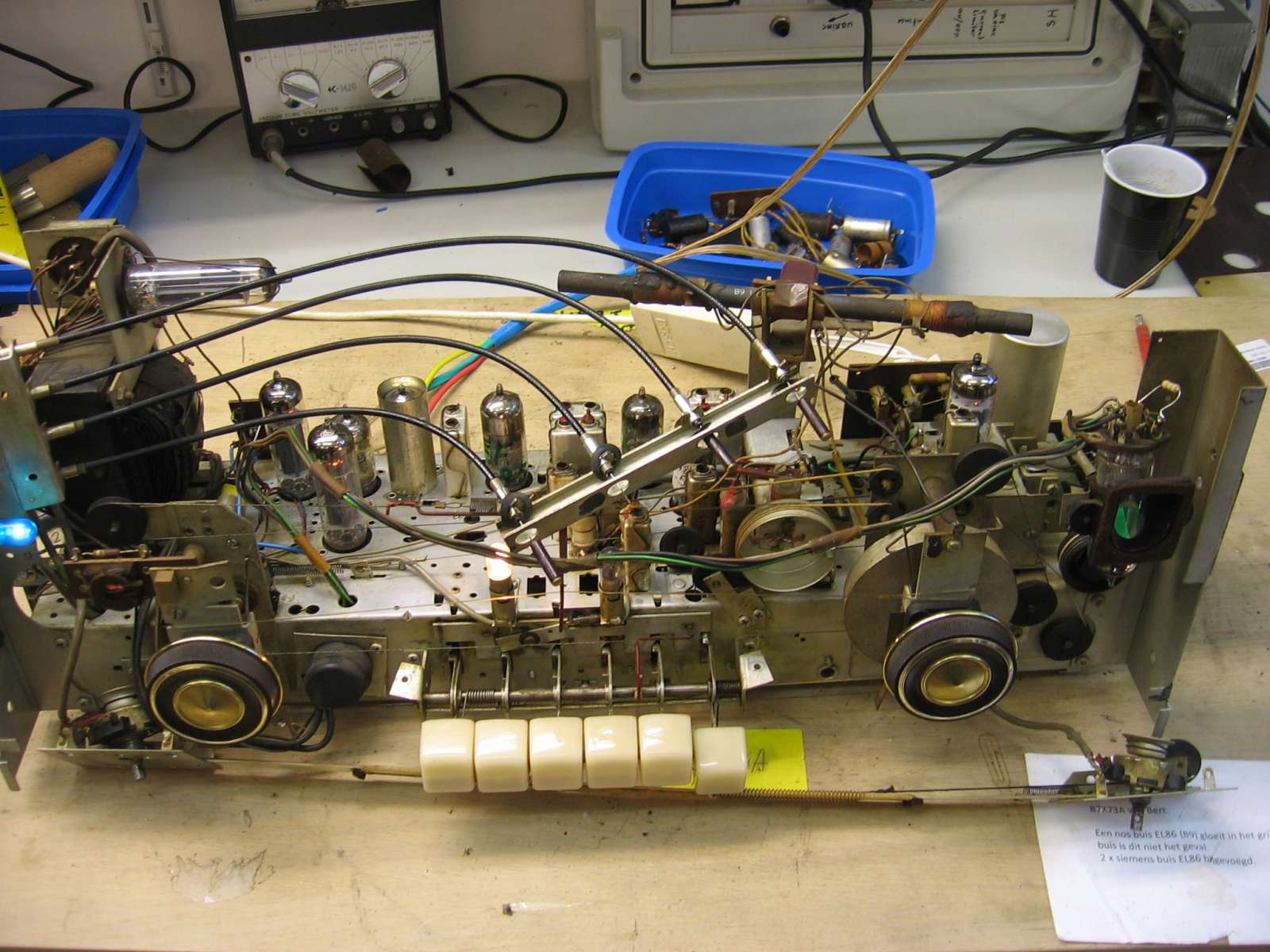

Op de werktafel een B7X73A. Afgelopen week al heel wat werk er aan verzet en nu Peter er vandaag ook was nog even verder gesleuteld. Peter heeft de MD versterker van nieuwe componenten voorzien.
Ook was er een rare extra ingang gemonteerd voor een kristal platenspeler of iets dergelijks. Dit geheel verwijderd.
Hierna de radio aan de prik en alles werkt bijna naar behoren. om het geluid te testen een AD504(X) hoekbox gebruikt. Hier zit een 1200 Ohm basspeaker en 2 x 400 Ohm speakers. Ik heb de box bedraad zonder filters en de aansluitingen ieder apart naar buiten gevoerd. Op de kast nog een schakelaar om de 400 Ohm speakers in serie , apart of parallel te schakelen. Tijdens de muzikale test de bas en hoge tonen speaker aangesloten op de uitgang van de B7x73A en het apparaat blaast je de tent uit, om het zo eens even te omschrijven. ook de toonregeling werkt zeer fraai op deze manier.
Nog een paar kleine dingen te doen, 1 bowdenkabel vervangen en aan\uit schakelaar werkt niet goed. Nog even vertroetelen dus.
Het gehele archief staat op de website..
