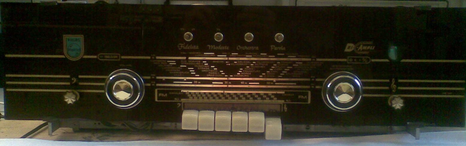

@ Bert,
De laatste zaken in orde gemaakt, aan\uit schak., toonregeling, schaal, knoppen e.d gereinigd.
Hoge tonen vielen nog even uit, door een slechte soldeer verbinding :banghead:
Dus hij is weer gereed voor gebruik als een mooie HHQR (Henk High Quality Restauratie)
Nu de B6X62A van Lee W afmaken en de B8X72A van Rene D
