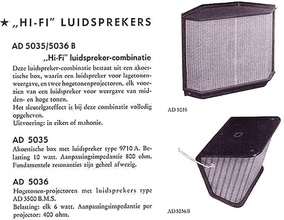

Even een correctie.
De BX642A en B6X62A hebben geen A speakers, die zijn 800 Ohm.
Je bedoelt waarschijnlijk de AD3500M laag Ohmig met dual cone.
Dat deze sets niet minderwaardig zijn wil ik niet bestrijden maar een OTL uitvoering lijkt mij toch mooier over te komen.
Althans dat is mijn ervaring tot nu toe.
Mg.
Bert.
Bert, je hebt gelijk en dat wist ik uiteraard, vergissing.
Paul, het woordje 'elk' had ik inderdaad niet gezien.
Oh, wat ben ik een domme vent, nietwaar?
Ik vermeldde dat de bewuste AD3500BMS niet in de lijsten voorkomt.
Dat brochures fouten maken wisten we ook al, maar daarom is het juist
verwarrend soms, wat ik dan ook bedoelde met mijn opmerking.
Zelfs het vermelden van de AD3500BM of BMS is niet consequent.
Vaak werd de belasting niet eens opgegeven. Wel dat ze dan geschikt
zijn voor de AG9009(6watt), AG9013(10watt) en AG9160 (6watt).

14 nov 2012 11:11 #24075 door verbeek
Beantwoord door verbeek in topic B7X73A - Restauratie
René, kijk eens goed naar de tekst bij de AD5036 projector. Daar staat duidelijk:
Belasting: elk 6 Watt.
De tekst AD3500BMS komt alleen voor in de folder, in de stralers zitten de 49 242 57, zonder de aanduiding AD3500BMS.
Dat Philips alleen een fabrieksnr hanteert, duidt al aan dat deze luidspreker niet voor handelsdoeleinden gefabriceerd is, maar alleen voor eigen gebruik in bepaalde modellen.
Deze luidspreker vindt je dus niet terug in lijsten t.b.v. handelaren.
Zitten in de laagohmige versies de AD3500M of ook een met een fabrieksnr beginnende met 49 xxx xx?
Folders blijven folders, promotiemateriaal dus, door mensen die wat minder technische maar meer commerciële vaardigheden beschikken. En daar worden ook fouten gemaakt.
Gr. Paul

14 nov 2012 10:23 - 14 nov 2012 10:45 #24071 door brcf01
Beantwoord door brcf01 in topic B7X73A - Restauratie
HiFiGN schreef : Beste Paul,
Verder heb je gelijk.
Voor zover ze origineel zijn, want er wordt
flink wat heen en weer gewisseld bij deze
speakertjes.
Er waren twee types, de AD5036 en de AD5036B.
Is het niet zo dat de AD3500BM'ers in serie 6 watt zijn? (techniek beginner).
In geen enkele lijst van luidsprekers kan ik een 6 watt uitvoering vinden.
Zegt natuurlijk niet alles, maar je zou toch wel verwachten dat ze hem
dan vermelden op de lijsten als ze hem veelvuldig hebben toegepast.
En hoe zit het dan bij de BX642A en de B6X62A met hun AD3500A ?
Deze sets zijn weliswaar laag ohmig, maar beslist niet minderwaardig ten
opzichte van de B7X73A.
De AD5036 satelliet is de laag ohmige versie en de AD5036B de hoog ohmige versie.
Het eerste staat (nog) niet vermeld in de documentatie van de HiQGN.
In het schema van de B6X62A staat de AD5005 vermeld als satelliet en dat is de
bakelieten versie. Vervelend is dat Philips incidenteel bij een hoog ohmige
set over de AD5036 schreef. In de kleine lettertjes staat dan wel de AD5036B.
In het schema van de B7X73A worden geen luidsprekers genoemd omdat er ook
alternatieven waren voor bijvoorbeeld één luidspreker, indien gewenst.
