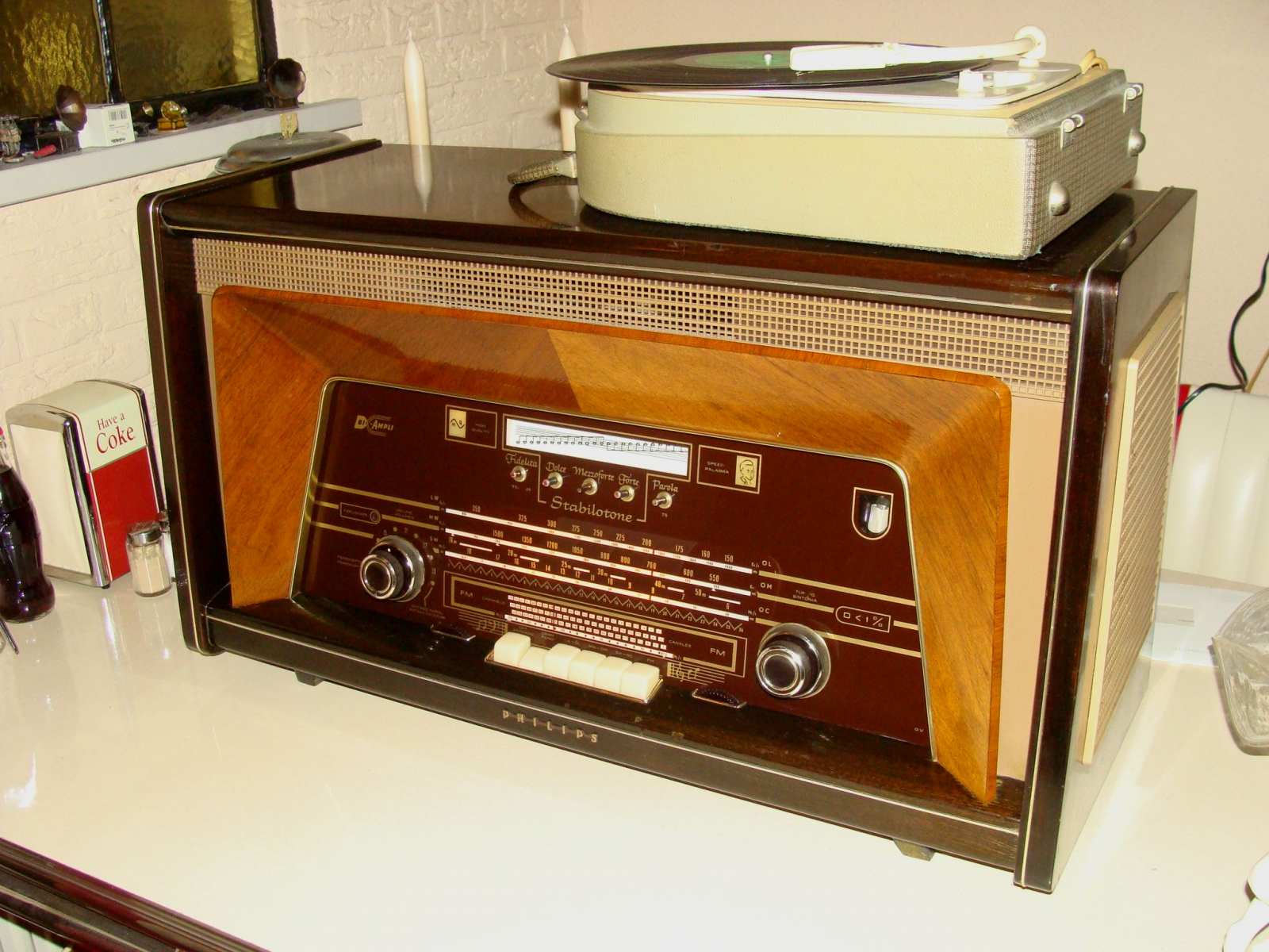

08 mei 2012 20:56 #17270 door brcf01
Beantwoord door brcf01 in topic Re: B8X72A schaaldraad
Henk Klavers schreef : Hallo Henk,
Ik heb ook nog 2 stuks B8Xen staan.Hiervan moeten ook de afstemkoorden vervangen worden.
Moet ik dan wel de lengtes van de koorden aanhouden die in het orginele schema staan
van de B8X72A.
Trouwens heb ik een aantal jaren geleden alle afstemkoorden van een B8X72A vervangen.
Ik kan me niet herinneren dat ik toen problemen heb gehad met verkeerd omlopen van de
wijzer o.i.d.
Ik heb toen ook gewoon het orginele schema gebruikt,dus de zelfde die jouw foto aangeeft.
Ik hoor het wel.
vrgr
Henk

08 mei 2012 20:53 #17269 door hkruis
Beantwoord door hkruis in topic Re: B8X72A schaaldraad
Hoi Henk, de lengte van de draden blijft zoals in het schema staat aangegeven.
08 mei 2012 10:18 #17256 door Henk Klavers
Beantwoord door Henk Klavers in topic Re: B8X72A schaaldraad
Hallo Henk,
van de B8X72A.
wijzer o.i.d.
Ik hoor het wel.
vrgr
Henk
06 mei 2012 15:12 #17174 door
Beantwoord door in topic Re: B8X72A schaaldraad
Beste allemaal.
ik ben de eigenaar van de betreffende B8X72A welke tot 108 Mhz loopt en door Henk onder hande is genomen.
Dat het een export model is weet ik maar ook hier zijn we uiteindelijk naar 108 Mhz gegaan europa liep gewoon wat achter.
En of ik nu in Europa zit of aan de andere kant van de aardkloot 108Mhz is 108Mhz dus maakt niet uit waar je zit.
Gewoon een foutje (bedankt) van philips.
Ik ga hem op de kabel gebruiken en de zenderlijst van de kabel aanbieder inmiddels uitgedraaid.
En dan is het wel zo prettig dat je de goede kant op gaat met afstemmen.
Henk alvast bedankt voor alle moeite.
