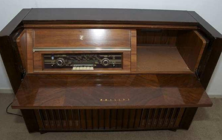

14 jan 2012 18:09 #13670
Beantwoord door Rene Daemen in topic Re: Een goedkopere FX997AD?
Hoi René
Vermoedelijk is het toch wel wat huisvlijt hier gebruikt
de BX998 was defect geraakt en heeft men een B6x62a radio in gemonteerd
deze zit scheef in het pickup gedeelte heeft wel een wisselaar gezeten
philips zet niet van fabriek af en ruw plaatje in maar gewoon gladde meubel plaat
het ruwe plaat ligt er gewoon overheen het gat voor het oog is dichtgemaakt en een philips logo
geplakt.
Persoonlijk ben ik niet zo'n voorstander om een meubel te veranderen haalt ook de waarde weg
Als er nu een meubelmaker aan te pas had geweest had het knapper uit gezien
kijk de B6x62A kan wel maar wel de luidsprekers naar 5 ohm zetten
de platen speler kan ook een AG1005 zijn er zijn FX995 met een AG1005 wisselaars geweest
de laatste uitvoering dan staat ook vermeld bij de service doc
Wat men met het meubel kan doen een BX998 aanschaffen met lelijke kast technisch opknappen
en een AG1005 wisselaar of AG1006 model AG1000 maar geschikt voor MD elementen
dan is weer naar origineel te benaderen.
in deze staat een paar tientjes waard
Grt René Daemen

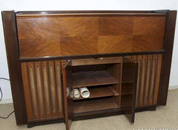

14 jan 2012 06:43 #13665
Beantwoord door brcf01 in topic Re: Een goedkopere FX997AD?
Hoi Pim
Er zijn ook niet echt sporen te zien van een inbouw platenspeler.
Wellicht moest je er eentje inzetten met een console.
De bodemplaat voor dat vak is een onafgewerkte, maar zit er wel strak in.
Dat kan niet gezegd worden van de plaatjes in het kastje tussen
de luidspreker ruimtes. Die zijn er wel zelfgemaakt uit.
Oorspronkelijk was dit de ruimte voor de bandrecorder.
Nu is bekend dat het oorspronkelijke model ook met en zonder bandrecorder
verkrijgbaar was indertijd.

Een goedkopere FX997AD? werd gestart door brcf01
Hoi
Af en toe ontdek je wel eens iets op MP wat je een vraag oproept...
Zo is het volgende meubel aangeboden.
De kast is precies dezelfde als de kast van de FX997AD met het chassis
van de BX998A in 1957. Voorts was er in 1958 de 995A, idem.
Maar die zit niet in het getoonde meubel...
Een goedkopere versie (welk type?) of een zelfgemaakte aanpassing?
Het is beslist het meubel van de eerder genoemde types, een luxe model
in die jaren, zoals we weten. Andere meubels in die jaren zijn in detail
anders en onvergelijkbaar.
Het chassis op de foto's zit recht, maar het houten kader (die wel bij het
fineer past van de rest van het meubel) zit scheef.
Ik heb de aanbieder wel om een typeplaatje/nummer gevraagd, dus wie weet...
Hij schrijft erbij dat de schema's er bij zitten.
