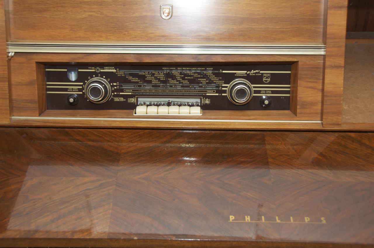

Vanavond heb ik een reactie van de verkoper mogen ontvangen en die citeer
ik hieronder. Een eerder genoemd vermoeden van mij wordt hierbij bevestigd.
Daarbij stuurde hij ook een grote foto van de schaalplaat en het masker.
De laatste ziet er toch wel erg professioneel uit en is strak gefineerd,
ook de schuine randen langs de schaalplaat. Het fineer is ook passend bij
de rest.
Ik zal de grote foto hierbij plaatsen. In de mail was hij 1280 breed.
het masker lijkt wat scheef te zitten door een uitpiepend aansluitdraadje
bij de metalen tussenstrip. Zo'n masker is vaak nog een heel frame die ook
het chassis ondersteund en er van achteren in het meubel geschoven werd.
Zo was dat ook bij mijn F7X71A meubel.
"Beste Rene,
Dank voor deze nieuwe informatie.
Het meubel staat bij mijn moeder. Ik heb haar gebeld voor wat informatie.
Het blijkt dat het meubel zo'n 30 jaar in de familie is. Daarvoor was het eigendom van iemand die bij Philips werkte. Toen mijn ouders het kochten, was het, zoals hij nu is. Dus zonder platenspeler en bandrecorder. Mijn moeder weet niet anders, dan dat de radio origineel is. Ze was verbaasd te horen dat dit radiotoestel niet origineel is.
Bijgaand (helemaal onderaan) nog een foto van de radio. Als je kijkt hoe de radio is ingebouwd, dan zou je niet denken dat het niet origineel is. Dat maakt dit radiomeubel een uniek exemplaar!
Met vriendelijke groet"

Hoi Han,
Ik zie in het meubel de schaalplaat die gelijk is aan die van een F6X80A meubel die ik ooit heb gehad maar vanwege afgezaagde paneel heb gesloopt. Ook was het Ls doek en de conus van de AD3700M door de hond van de vorige eigenaar weggevreten. Nu komt het; deze stuurde een AD3800 voor het laag op de schuine bodem van de kast en die AD3700M voor het hoog aan en was dus een echte Bi ampli a la B6X62A met ook dezelfde chassis als deze.
Bij de F6X60A zie ik bij googelen de buisbezetting zoals jullie die noemde met de OA85 maar ook een heel andere schaalplaat waarbij de grote draaiknoppen ook verder uit elkaar staan.
Dus nog een ingewikkelder puzzle nu.
gr Frank

Hallo René,
Helemaal mee eens.
Alleen de verschillen:
F6X60A: ECC85, ECH81, EBF89, EABC80, EL86, EL86, EM80, EZ80, OA85
B5X63A: ECC85, ECH81, EF89 EF85, EABC80, El84, EZ80, EM80, EL86
Het zijn dus verschillende chassis.
Vraag blijft, in welk tafelmodel, al dan niet plano, is het chassis F6X60A ook gebruikt, zij het met een ander typenummer.
De plek van het oog zal niet relevant zijn. Die kan je met dat bundeltje draden overal plaatsen.
Net zo als als jij denk ik dat Philips een bestaand chassis heeft gepakt. Er een andere schaal opplakten en dat in een meubel bouwden. En voilà, een nieuw model radio.
Alleen, welk chassis was dat nou precies.
