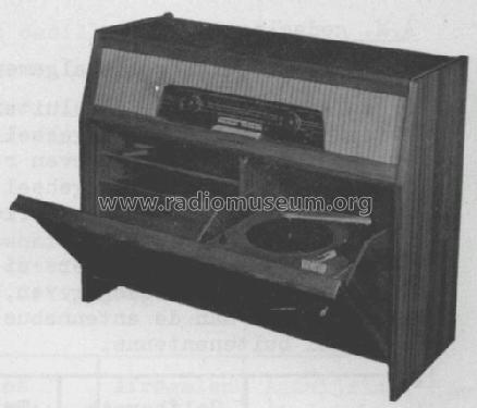

Van de F6X60A is de servicedoc beschikbaar in de schematheek van de NVHR. En dat onder ook dit typenummer. De B5X63A is anders.
Zie ook de foto op de site van Maurice Hamm
Maar ook de B6X62A is het niet.

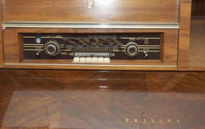

De Radio is de F6X80 wat vermoedelijk de B5x63a is
het masker kan uit een FX744 komen zelfde houtsoort
Als ik het goed kan inschatten is het wel mogelijk het e.a te herstellen
naar origineel de bx998 in zetten voeding moet onderin de radio geplaatst in een luidspreker compartiment in het midden het gat voor de EM 34 met ring voor ferriet antenne te stellen
voordeel dat het een 800 ohm toestel is en de speakers origineel zijn in het meubel
een pickup is ook wel te vinden alleen een paar handige handjes om in ere te herstellen
Hopelijk vraagt de verkoper geen vermogen voor het toestel zodat de moeite loont om restaureren
Misschien waagt iemand zich eraan?

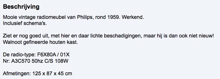

Henk, het is in ieder geval een combinatie.
Het meubel is een FX995 en het radio chassis is van een F6X80A.
De verkoper zegt dat het laatste er ook op vermeldt staat.
:lachuh:
We zullen het wel nooit precies komen te weten, wat er gebeurd is
in het verleden. In ieder geval ziet het masker en die bovenplaat
er behoorlijk professioneel gemaakt uit.

Ben het spoor bijster, in de FX995 (bestaan 2 uitvoeringen van) zit een BX998A chassis
Het meubel neigt meer naar FX744A. De F6X80A heeft de radio in het midden van het meubel
Of het is een samenbouw, zoals eerder opgemerkt of ik kan de juiste niet vinden
