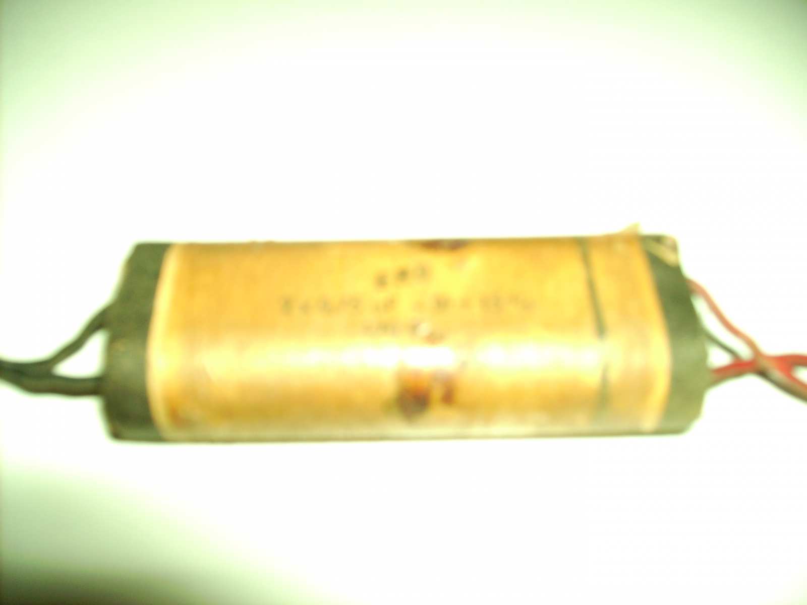

Hallo Knutselaar,
Ik heb even een stukje van de discussie gemist dus vergeef me als ik de vraag dubbel stel... Maar heb je al gekeken waar de rode en zwarte draden precies op aangesloten zijn? Daar moet wel wat uit op te maken zijn. Verder zou je voor de zekerheid nog even een scherpe en goed belichte foto van de C kunnen maken, hoewel ik niet direct denk dat daar nieuwe inzichten uit voortkomen. Misschien anders een dergelijke foto van de omgeving waar de draden aan horen te zitten, dat zou makkelijker kunnen zijn dan in tekst beschrijven.

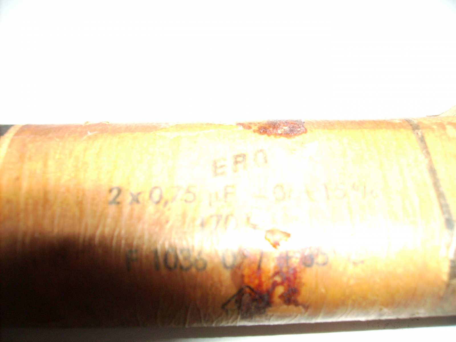

Cees de c heeft 4 aansluitdraden twee rood en twee zwart.
het opschrift is 2 x 0,75 uf 170v
ik denk zelf dat het twee c's in 1 behuizing zijn alleen weet ik niet goed hoe ze zijn aangesloten
wel heeft de behuizing aan de kant van de rode draden een zwarte streep.

knutselaar,
Ik ken deze C's alleen als dubbele C's.
D.w.z dat er twee C's in zitten met een afscherming die naar de massa moet.
Kijk eens goed wat er op staat.
Op de foto lijkt het dat er twee maal een capaciteit op staat.
Van daar dat ik denk, als ik dat goed heb gezien dat het om een dubbele
ontstoor C gaat.
ontstoor C gaat.

nou de radio speeld weer na het vervangen van de twee voedings elco's.
nu is het mij alleen nog niet helemaal duidelijk hoe de platenspeler condensator nu aangesloten zit.
zoals ik het nu kan bekijken is het zo dat de twee zwarte draden een condensator zijn en dat de twee rode draden een condensator zijn,altans dat is wat ik er na het meten tussen de diverse draden uit op kan maken.
ik heb om te kunnen meten de c los gesoldeerd en meet eigenlijk alleen tussen de rode draden een condensator.
van rood naar zwart of andersom meet ik niks en tussen de zwarte onderling ook niet,maar het kan natuurlijk zijn dat de helft al overleden is zeg maar.
is er iemand die dit kan bevestigen?
bijvoorbaad dank Rein.
