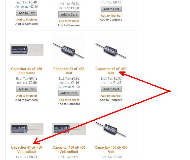

Das simpel de 2 min aansluitingen gaan naar het chassis. De 2 plussen zijn dan de oude + aansluitingen van de elco.
Gr. Henk.

Alleen weet ik niet goed hoe ik dan die elco's aan moet sluiten omdat de origenele 2 x 50 uf maar twee aansluitingen heeft,staan de twee elco's dan paralel of in serie?
bedankt Rein
bedankt Rein

Hallo Rein .... je kan die condensator van 2 x 50 µF best laten zitten en er de draden van los knippen en onder het chassis 2 enkelvoudige condensatoren plaatsen van ieder 47 µF 450 V. Die kan je vinden bij Jukeboxrevival.
Wel opletten hoe je hem plaatst want deze dingen hebben een + en - kant !
Groeten ... Hugo Sneyers
