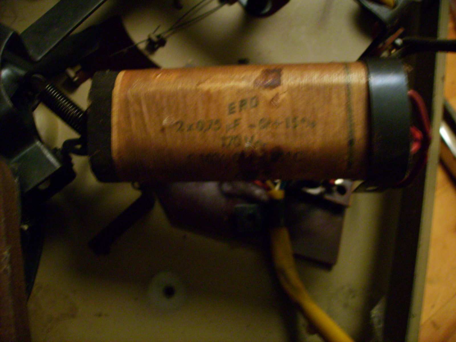

28 nov 2011 18:57 #12176
Beantwoord door Rene Daemen in topic Re: radio repareren
Rein
Dit is de Motor condensator als deze niet warm wordt of druppels vertoont
zitten laten alleen als de platenspeler niet goed wil draaien te langzaam blijft
na reinigen onderdelen en smeren dan kun je als nog vervangen
laat hem nu maar even zitten eerst de Radio in orde ,maken
dan kijken of het nodiug is de kondensator van de platenwisselaar te vervangen
MVG René Daemen
MVG René Daemen

28 nov 2011 18:29 #12175
door knutselaar
Beantwoord door knutselaar in topic Re: radio repareren
Nogmaals bedankt rené nu heb ik nog 1 vraag,ik kwam bij het bekijken van het pick up gedeelte nog een mij onbekende condensator tegen.
Ook van deze zou ik graag willen weten deze te vervangen of misschien niet,en zo ja waardoor.
Het op schrift is 2 x 0,75uf 170v.
Ook van deze heb ik een foto bijgevoegd ter verduidelijking.
bij voorbaad dank Rein

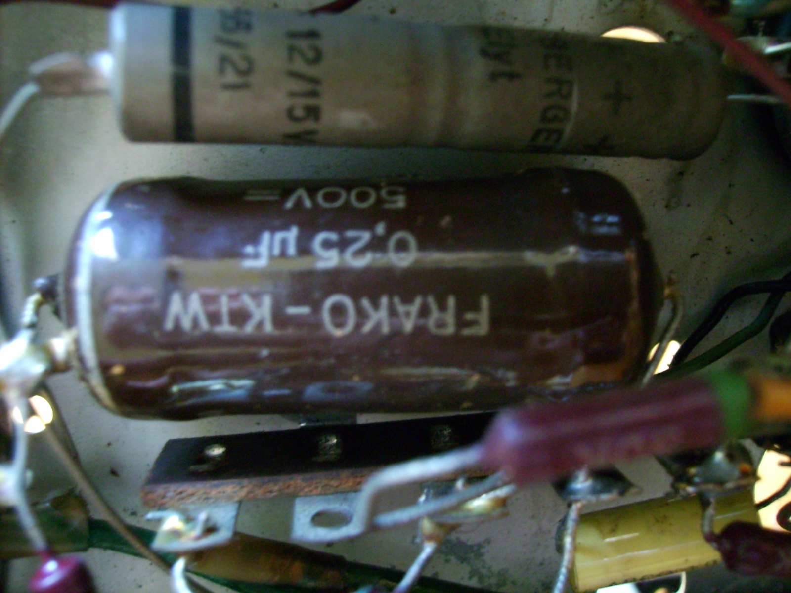

28 nov 2011 14:45 #12171
Rein
gewoon polyester condensatoren nemen
elko's hebben een polarisatie +en-
dat heb de papier en de frako niet werkspanning ong 630 volt nemen
dan zit je goed
Succes
dan zit je goed
Succes

28 nov 2011 14:28 #12169
door knutselaar
oke René dank je wel,maar kan ik voor deze nu ook die polyester condensatoren gebruiken of moeten dit elco's zijn?
Rein
Rein

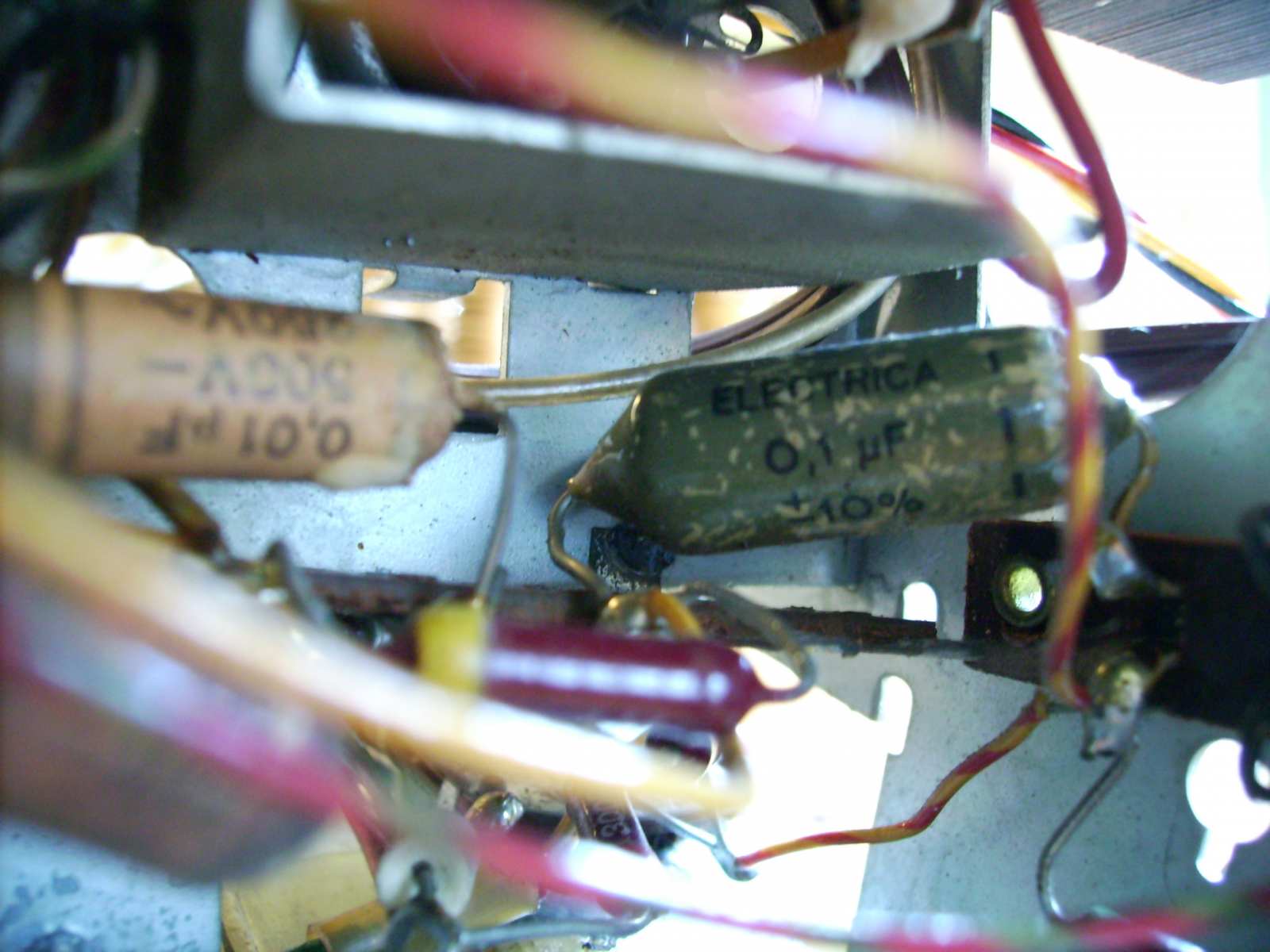

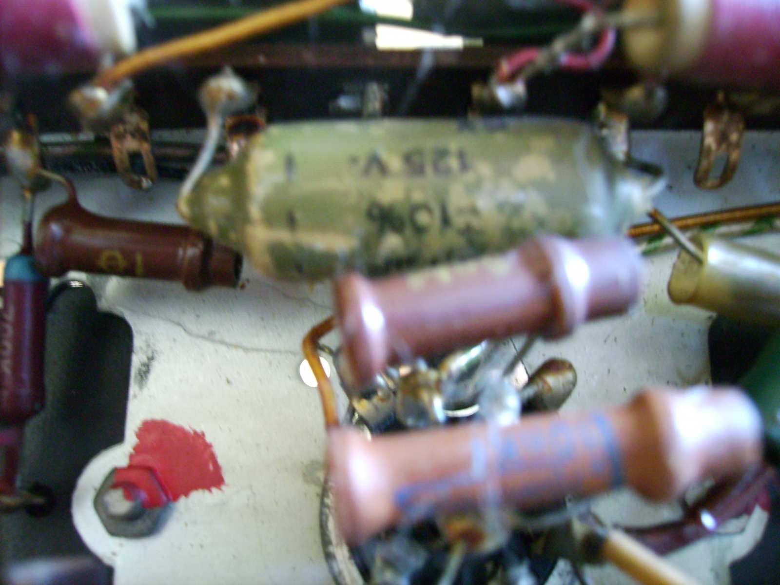

28 nov 2011 12:52 #12164
Rein
de waardes worden nu
0,25 uf vervangen door 0,22uf =gangbaar
0,02 uf 0,022uf 22.000 pf 223 k
0,1uf 100,000pf 104k
succes
succes

28 nov 2011 12:23 #12162
door knutselaar
Ik heb even op de genoemde site gekeken,en als ik het goed heb kan ik volgens mij de meest condensatoren door de polyester uitvoering vervangen.
Nu weet ik 3 stuks niet goed of deze ook door die kan vervangen, de waardens zijn 0,25uf 500v,0,02uf 125v en 0,1 uf 125v.
Ik heb van deze 3 even een foto bijgevoegd ter verduidelijking.
alvast bedankt Rein.
