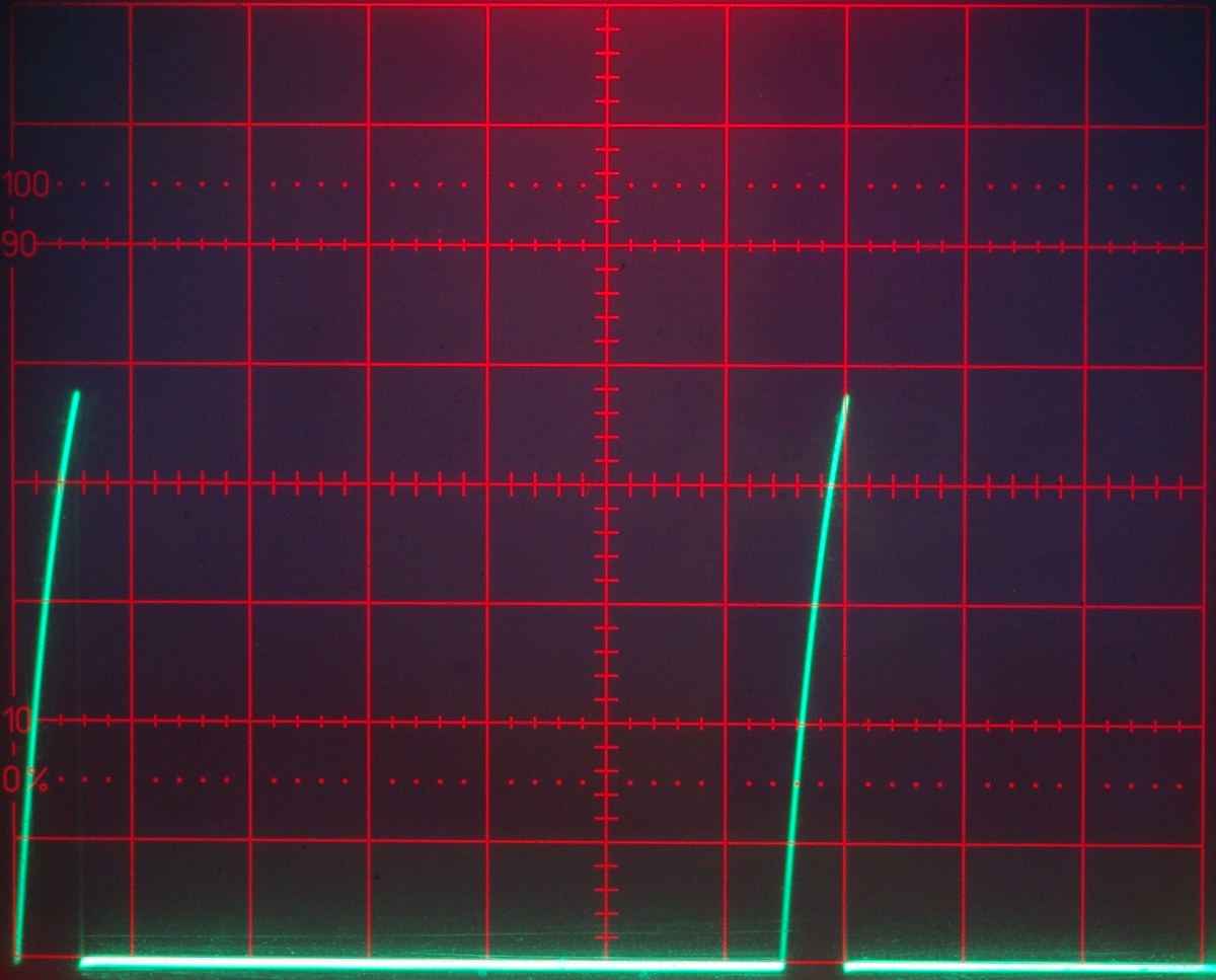

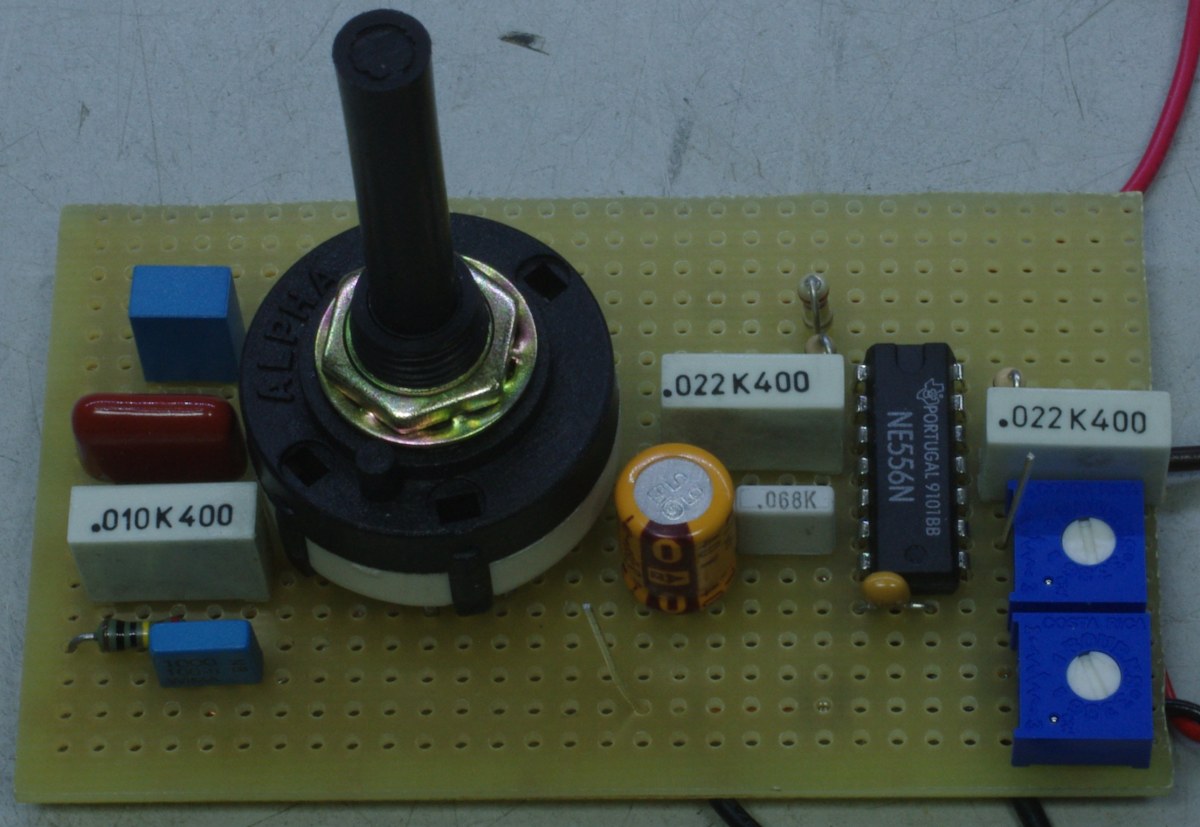

30 aug 2017 21:05 - 30 aug 2017 21:12 #68475
Beantwoord door PE9ZZ in topic Functie van print
Toch nog effe wat plaatjes gemaakt:

De scoop staat op 2 ms per div. Voeding is 15 V. Plaatje is op de klem voor C(x).
Misschien dat ik morrege nog wel effe wat C'tjes meet en vergelijk met m'n Wayne Kerr. Of ik smijt hem nu al in de hoek want ik heb m'n punt gemaakt. Oh ja, ik kon wel een van de NE556's in m'n bakje gebruiken!
