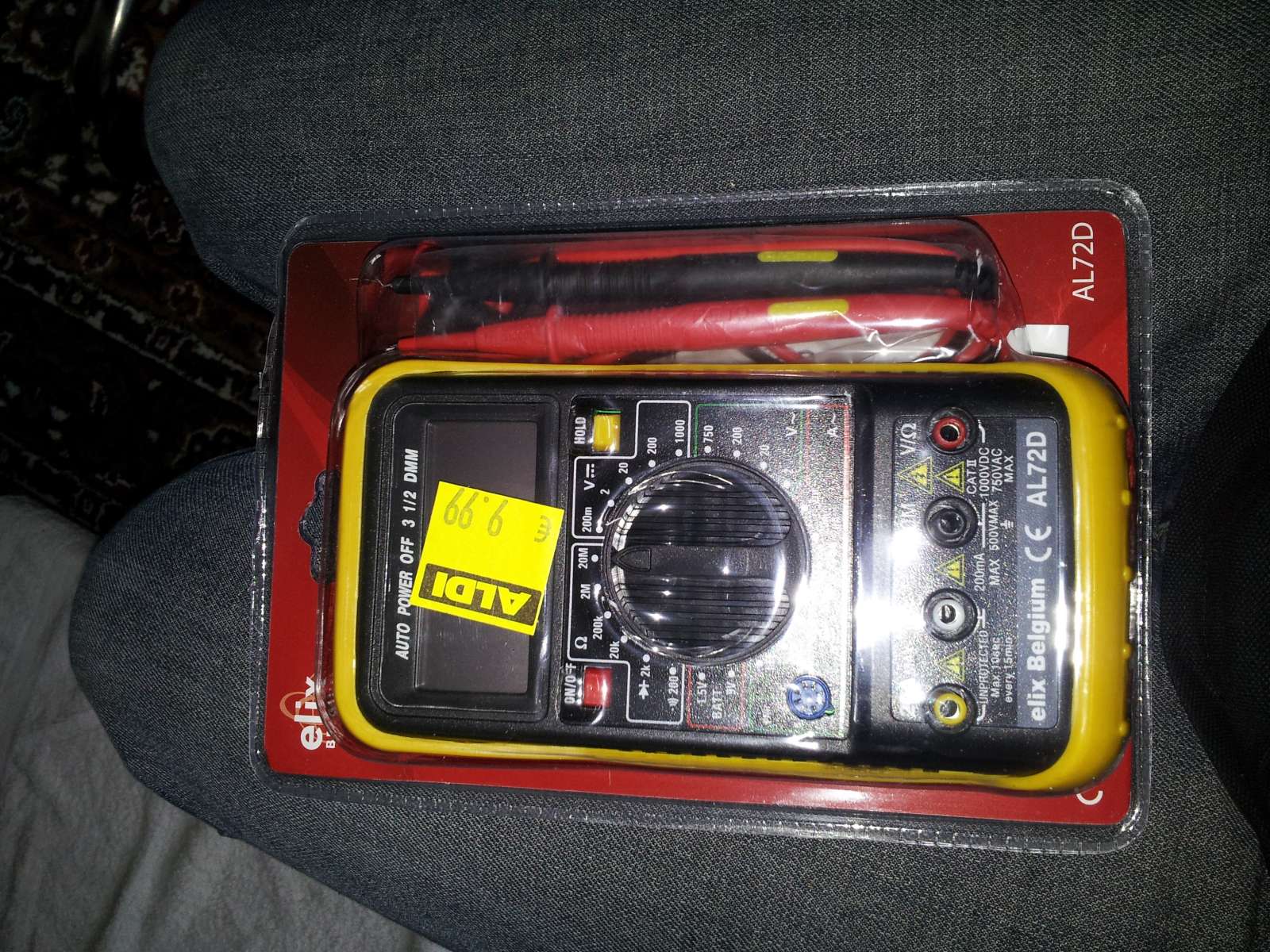

Beantwoord door Cees in topic Goedkope Dig Multimeter.
Nico,
Dat klopt allemaal wel.
Maar...vind maar eens een goede analoge meter voor DAT beetje geld.
Voor een beginner die niet eens weet of hij met de hobby zal blijven door gaan is het
een mooi veelzijdig starters meet ding.
En de zeer hoge ingang weerstand is gemakkelijk lager te maken m.b.v een parallel
weerstandje. De waarde van die R is afhankelijk van de meting die je doet.
Die R mag een vrij hoge waarde hebben.
Verder is het ook een leuke meter om er ook hoge (wissel)stromen mee te kunnen meten.
Tot wel 20A voor zowel AC als DC.
Zelf heb ik verschillende soorten meters maar geen van allen hebben ze dat stroom bereik.
20A/AC. Van daar dat ik die meter heb gekocht. Is voor dat beetje geld E10,- best goed.
De boodschappen kosten meer...
Dus er maar bij in het wagentje.

Tegen deze meters
Hoe goed ze in hun soort ook mogen zijn, heb ik twee bezwaren:
Een schommelende waarde is er slecht op af te lezen, en je krijgt altijd neiging om spanningen tot op de volt nauwkeurig in orde te krijgen. Dat is in de toestellen waar wij mee bezig zijn helemaal niet relevant.
Verder heeft zo'n meter gewoonlijk zo'n verbijsterend hoge ingangsweerstand dat 'ie ook spanningen kan gaan meten die er in feite helemaal niet zijn
Maar dit is praat van een doorgewinterde "analoge meter aanhanger"
Nico

Goedkope Dig Multimeter. werd gestart door Cees
Even een tip voor de beginnende "radio"knutselaar.
Een bruikbare multimeter ligt momenteel voor E10,- te koop
bij de supermarkt met de laagste prijs, kwaliteit Aldie.
Type AL72D/40.017 Merk: elix Belgium.
Meet bereiken Ohm van 200 Ohm tot 20 M ohm.
A bereik: 2mA tot 200 mA en tevens 20 A bereik.
En stroom metingen voor zowel AC als DC.
Volt DC bereik 200 mV - 1000V.
Volt AC bereik 2V - 750 V.
Aan uit SCHAKELAAR, dus zuinig met batterij.
En kan uitlezing vast zetten Hold.
Bieper, Diode test en Transistor test.
Handig ding grote Display en in stevige zachte plastic bescherming.
Handig ding voor de beginner maar óók goed bruikbaar voor de gevorderden.
Reclame? Ik bedoel het meer als een tip voor de forumers.
