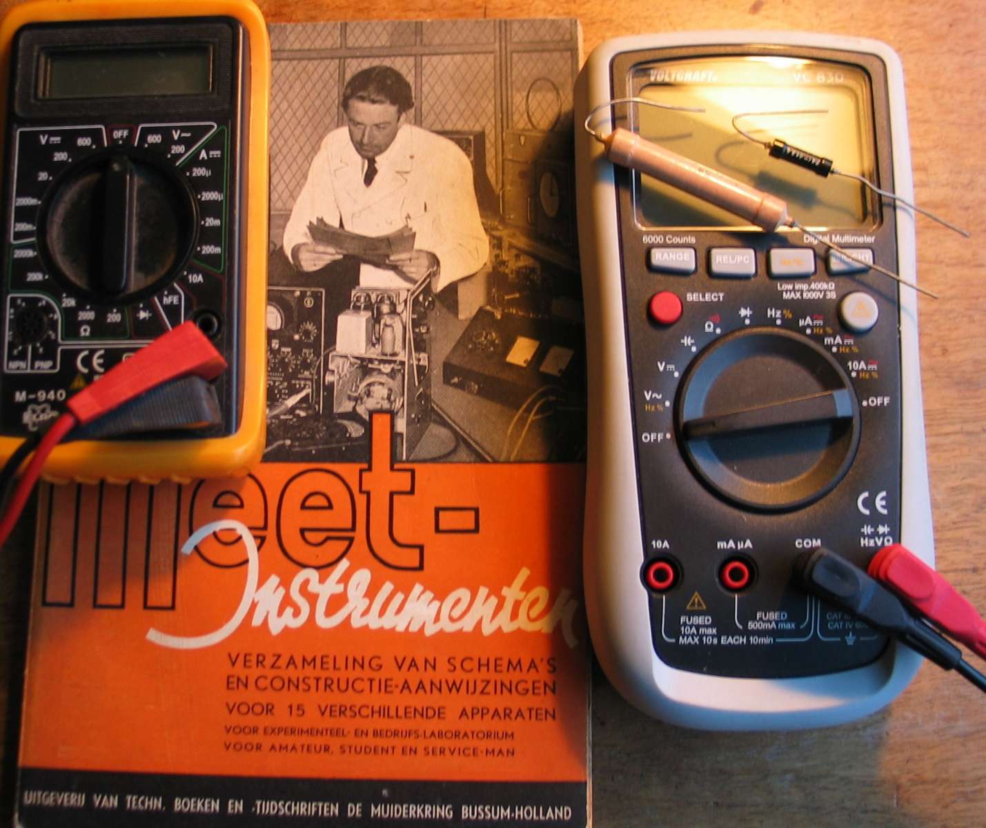

Ik heb zojuist even de proef op de som genomen. De "prestaties" van een goedkoop ELRO bouwmarkt
universeelmetertje van € 6,99 ten opzichte van een Voltcraft VC830 van € 79,95 van Conrad.
En de testresultaten zijn werkelijk verbluffend!
Een 2% precisie weerstand van 680 kOhm meet op het bouwmarktmetertje 682-691 kOhm. De meetwaarde
varieert nogal en is daardoor lastig af te lezen. En op de Voltcraft meet dezelfde weerstand
strak 686 ohm, zonder te variëren. Gewoon prettig om af te lezen.
Een 5% weerstand van 820 ohm meet op de goedkope meter 815 ohm en op de Voltcraft 813 ohm.
Met de meetpennen in het stopcontact geeft de bouwmarktmeter 229-231 volt aan en de Voltcraft
230,9 volt. Geen wereldschokkende verschillen dus.
Wel erg plezierig is de autorange functie van de Voltcraft VC830, zodat het meetbereik automatisch
wordt gekozen. Ook fijn is dat de op het display getoonde meetwaarden mooi strak worden getoond
en niet zo variëren als bij de ELRO bouwmarkt meter. Ook heeft de Voltcraft de mogelijkheid om de
capaciteit van een condensator te kunnen meten.
Conclusie is: alle waar is naar zijn geld en de prestaties van beide meters ontlopen elkaar niet
eens zoveel. En het prijsverschil tussen de twee universeelmeters is wel enorm. Het is maar net
of je dat er voor over hebt.
Ik had dat er voor over, maar het moge duidelijk zijn dat voor hobbyisten die af en toe eens wat
willen meten, een dure meter helemaal niet noodzakelijk is.
