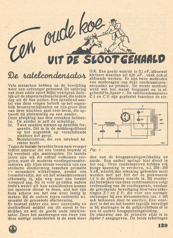

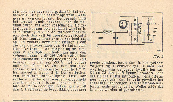

16 jul 2013 21:55 #34170
door snameroc1963
Beantwoord door snameroc1963 in topic ratel condensator vraagje
Toch heeft nagenoeg ieder nieuw apparaat nog steeds een ratelcondensator zowel voor immuniteit als stoorbron. (zelfs een betere spaarlamp)
Dus hoe meer mensen hem weghalen hoe meer netvervuiling er ontstaat en daar klagen we met zijn alle regelmatig over.
Het in geleiding gaan van de gelijkrichtbuis of (diode)geeft iedere sinus een stoorpiek op het net welke met een ratel c gedempt wordt.
Johan
Johan
15 jul 2013 20:38 - 15 jul 2013 20:40 #34112
door Laurens
Beantwoord door Laurens in topic ratel condensator vraagje
Daar ben ik het helemaal mee eens!
Maar de radio ontvangst is 's avonds juist vaak rommeliger en onrustig, door de vele internationale zenders die op elkaar storen - soms niet echt hoorbaar, maar wel voor luistermoeheid zorgend.
Op een versterker heeft 't net vrij weinig invloed.
Ik ben op het moment bezig met het bouwen van een voeding voor een Wireless Set 19. Met silicium gelijkrichtbruggen kan je absoluut niet zonder. Een forse brom is hoorbaar. Ik heb 't opgelost door twee ratelcondensatoren aan te brengen tussen de trafowikkeling (secundair) en de massa. Ik heb daarvoor moderne ERO types gebruikt, die gespecificeerd zijn op 1kv DC en volgens de datasheet ook 600v AC mogen hebben.
Een ontstoorcondensator is een andere zaak. Ik merk dat een ontstoorcondensator (tussen massa en fase en/of nul) voordelen kan bieden bij AM ontvangst, zelfs als deze condensator in een ander apparaat is geplaatst wat op dezelfde verdeeldoos wordt aangesloten.
