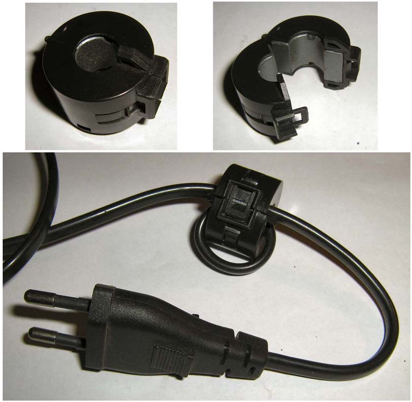

17 jul 2013 19:53 #34210
door Ben
Beantwoord door Ben in topic ratel condensator vraagje
Rustig maar René je bedoeling is goed maar het gaat hier om ratelcondensatoren die toch ‘nutteloos’ zijn en gewoon weggeknipt kunnen worden omdat je er niets van merkt.
Mijn (zelfgebouwde) klok loopt op de 50Hz en ging rare tijden aangeven als gevolg van spijkers op het net.
Het door mij aangegeven alternatief kan niet ontploffen, doet ook gewoon het juiste werk namelijk netvervuiling buiten of binnen houden en zo’n ringkern kost maar heel weinig. Groet, Ben

17 jul 2013 15:15 #34205
door Ben
Toch blijf ik erbij dat als je zo’n ontstoring condensator verwijderd je toch storing uit het lichtnet binnen krijgt of naar buiten brengt. Mijn 1e digitale klok was ontstoort met zo’n ratel condensator secundair en loopt nog steeds zonder storingen. Mijn nieuwe klok had niet zo’n condensator en elke keer als er met een licht geschakeld werd liep hij van de tijd. Nu heb ik intern een ringkern gezet met 2 slagen omwikkeld en nu is de storing weg. Dus zo kan het ook in een radio of ander apparaat. Groet, Ben
(Het foto voorbeeld is extern uitgevoerd)
