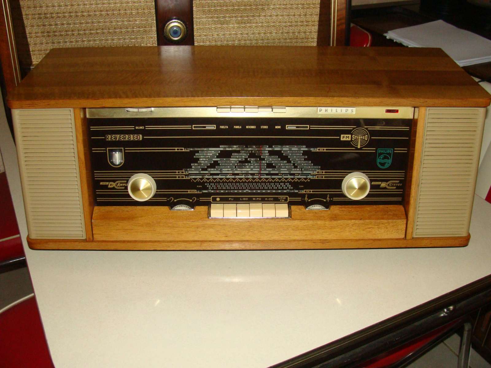

29 dec 2012 22:51 #26200
Beantwoord door Bert Kn in topic 800 Ohm luidspreker op conventionele eindtrap
Peter,
Op mijn B7X43A zie afbeelding verder heb ik twee AD5046 speakers welke ik van Frank tezamen met de AG9015 heb overgenomen aangesloten gehad.
Met die speakers klonk het echt geweldig.
Maar ook zonder die speakers klinkt het gewoon goed.
Het is wel zoals je zegt zoeken naar een goede opstelling.
Mg.
Bert.
Mg.
Bert.
