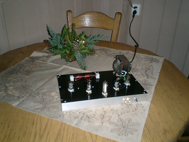

Hallo iedereen,allereerst de beste wensen voor alles wat komen gaat.Ik ben nieuw op deze site maar spring hier maar even in. Ik heb namelijk een vraag over dit onderwerp.Mijn projekt X(mas) was: het bouwen van een tweamz.Dat is inmiddels gelukt;alles werkte toen de spanning erop ging.Toch weer een hele opluchting.Ik heb hem gebouwd met de ferrietstaafantenne(leuk woord voor scrable).Nu mijn vraag: hoe pik ik het signaal op om de EM84 aan te sturen.Ik dacht zelf met een extra spoel op de ferrietstaaf.Maar hoeveel windingen? De foto zal alles verduidelijken hoop ik.b.v.d. en groet'n,.Jan.

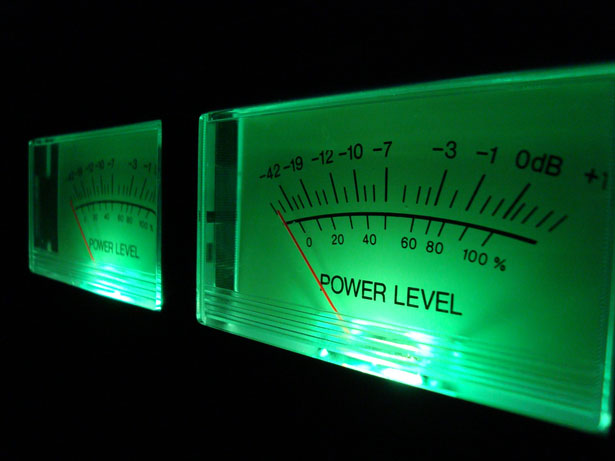

@ Gino.
Ja die VU meters die moesten en zouden er op zitten in die tijd.
Mg.
Bert.
