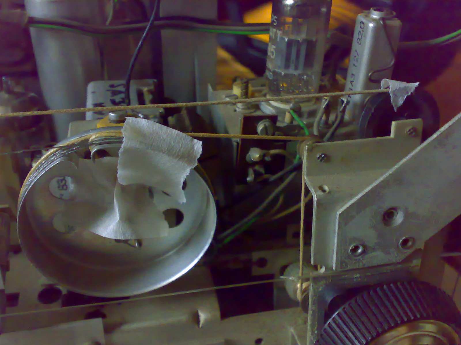

Hoi Gino, dat is simpel draai de afstemming geheel naar rechts. Zet dan de naald aan de rechterzijde op de schaaldraad en hou hiernij rekening waar de schaal begint. Kun je een beetje meten knopafstand naar begin schaal. Later als het strooischerm en de schaalplaat er weer op zit kun je altijd nog een beetje corrigeren door de naald te verschuiven op de draad.

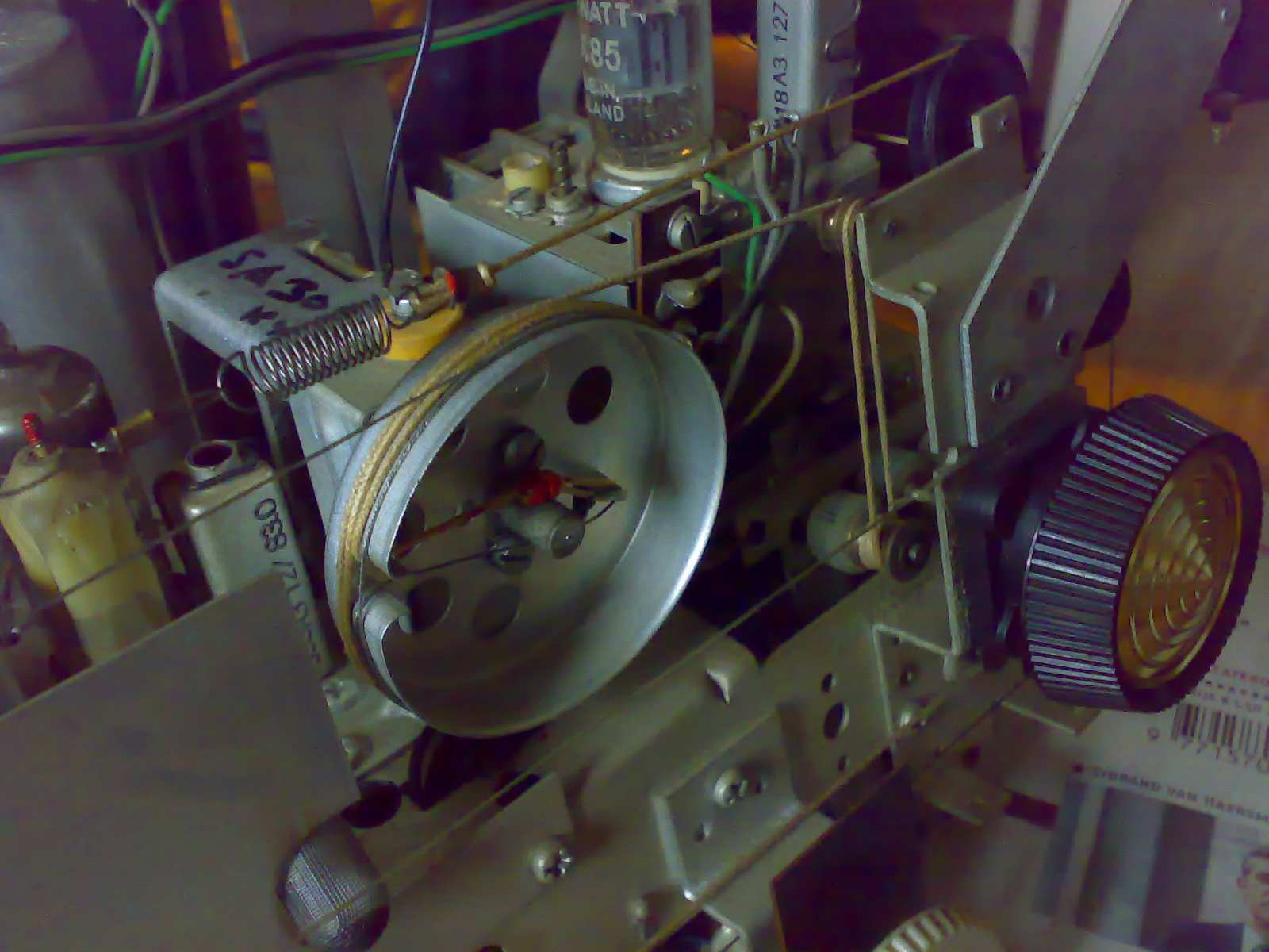

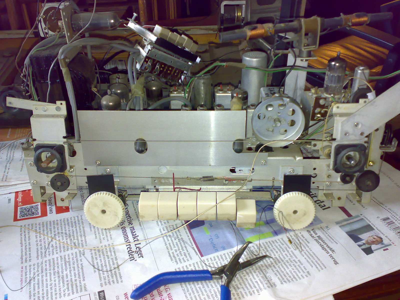

L'histoire se continue......:woohoo:
Dit is nu de opdracht :
Ik heb het zenderglas verwijderd. Het is trouwens geen glas. Volgens mij is de B5X84A de enige plano met een kunststof zenderschaal.
Ook het verstrooischerm heb ik weggehaald :
Nu kan het gepriegel beginnen.

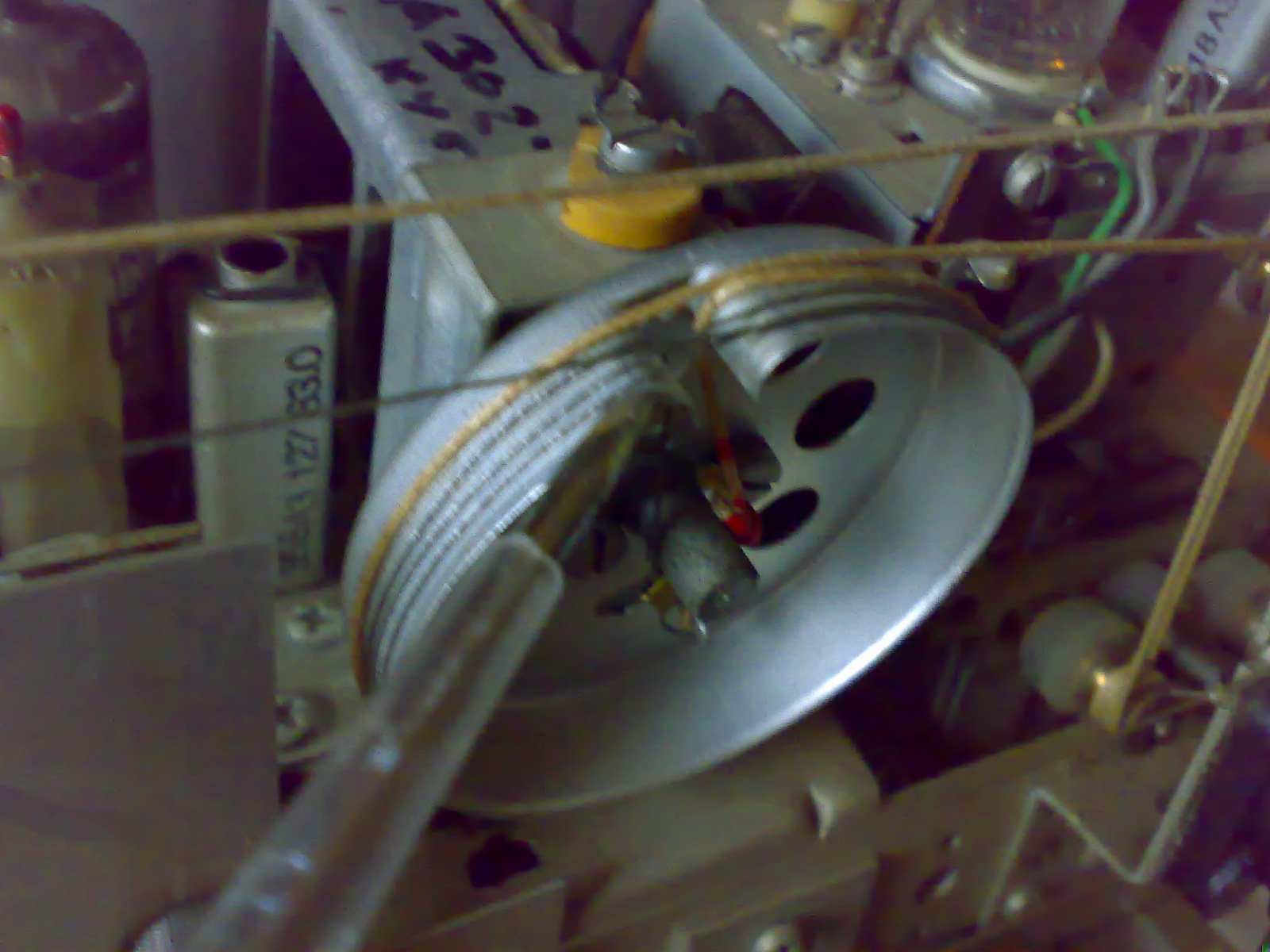

Het zenderkoord is deels katoen? deels staaldraad. Het geheim, zo ontdekte ik, is de boel zoveel mogelijk fixeren. Dat doe ik deels met een plakbandje, deels door de varco geheel uit te draaien, zodat de poelie niet kan verdraaien.
Toen alles goed zat, dacht ik, bleek dat het verbindingsveertje over de buitenste geleidewieltjes wilde lopen.....
Dus ik kon weer opnieuw beginnen.
Toen dit ook verholpen was kon ik gaan "proefdraaien".
Letterlijk eigenlijk. Door heen en weer te draaien kon ik controleren of de op- en afwikkeling goed verliep.
Met een klein schroevendraaiertje heb ik de op- en afwikkeling wat "natuurlijker"laten lopen.
Tot zover ben ik klaar. Alles werkt zoals het hoort.
Nu de volgende kwestie : hoe stel ik de zendernaald af ?
Is dit een kwestie van een zender zoeken, en hier de naald op de zenderschaal zetten ?
Of is hier een officiële methode voor ?
