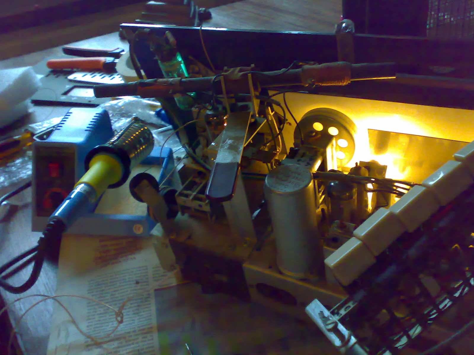

Er gloort licht aan het eind van de tunnel.........
Ik heb de varco, die ik van Henk gekocht heb, gepositioneerd, en aangesloten.
Als ik de radio nu aanzet kan ik via het wiel de varco bedienen, en het werkt !:woohoo:
Alle golfbereiken ( LG, MG en KG ) werken.
Da's een mooie overwinning op mezelf.
Nu nog het draad naar de zenderwijzer en de knop aanleggen.
Da's voor een andere keer.

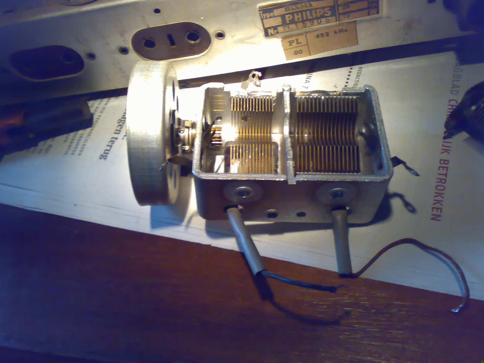

Ik heb de varco van Henk binnengekregen.
Mooi en schadevrij hier bezorgd :
En identiek tot op het onderdeelnummer na !
Om eens over na te denken :
Er wordt veel gemopperd op elkaar in forumland, maar waar vind je dit nu nog :
Ik zoek een onderdeel van een radio van 58 jaar oud, berichtje via het forum, et voilá,
zo maar monteerklaar op de deurmat.
Laten we onze zegeningen tellen, inplaats van onze verschillen......
Henk, nogmaals dank !:thumbsup:
Nu even moed verzamelen om het onderdeel weer netjes in de radio te lepelen.

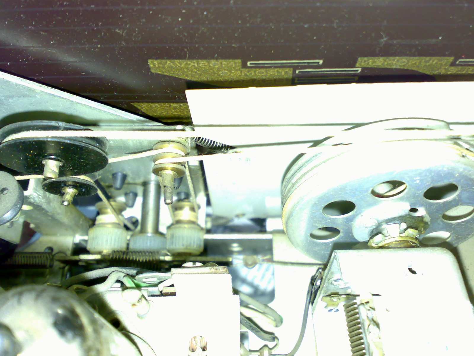

In afwachting van de dingen die komen gaan.......
Ik heb de draadloop vastgelegd van de zenderschaalnaald naar de afstem C.
Het ziet er niet zo ingewikkeld uit, maar ik weet zeker dat als ik het loshaal dat de logica dan ook weg is.....

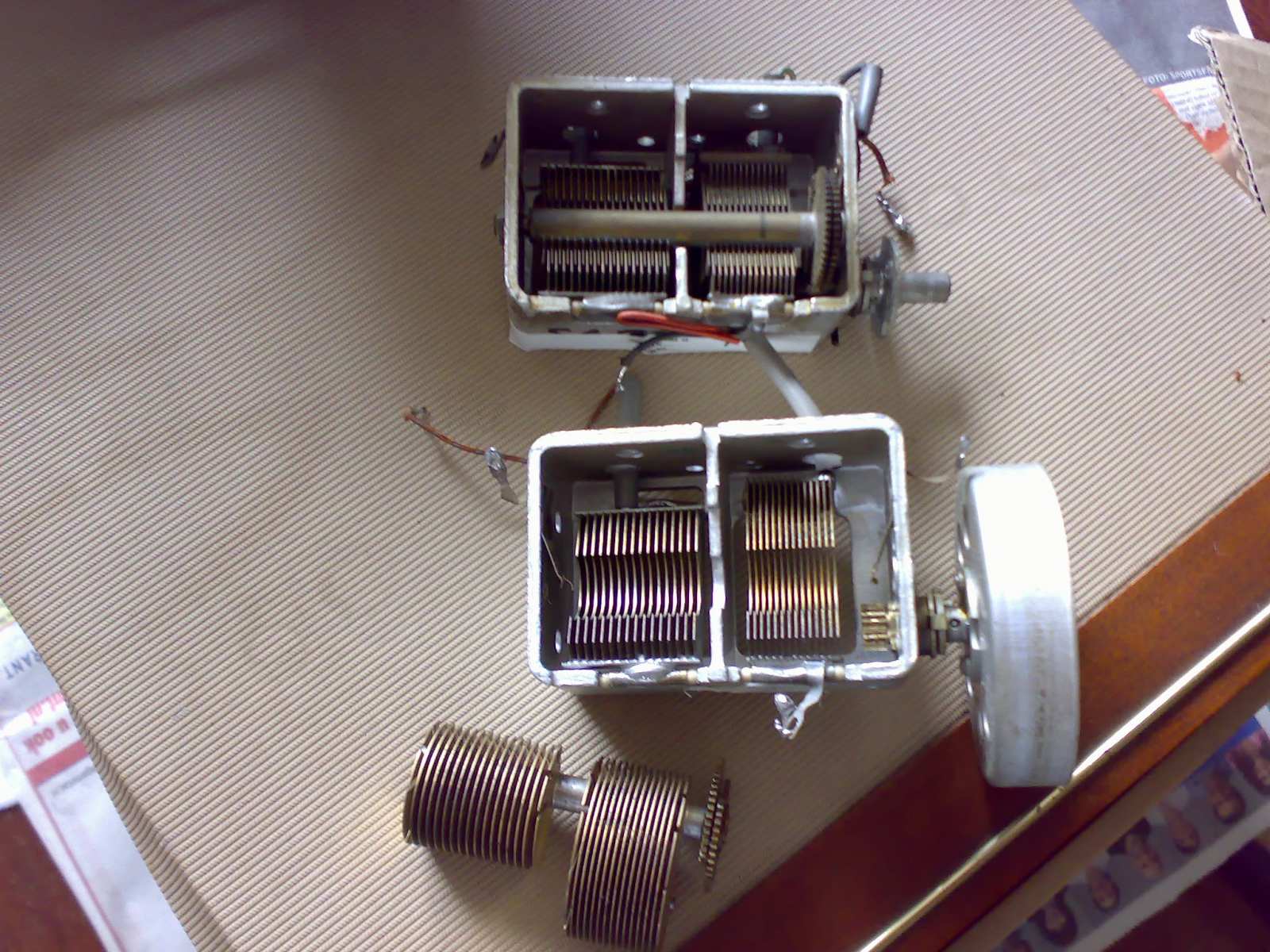

Ik heb de afstem C er maar alvast uitgehaald :
Ik dacht er nog aan om deze buiten de radio weer in elkaar te zetten. Maar da's geen doen.
Gaandeweg is ook al een klein beetje verbuiging in de ribben gekomen. Dus daar ga ik me niet meer aan wagen.
Als de ribben van rotor en stator elkaar raken werkt de afstem C ook niet.
Zo langzamerhand bekruipt me het gevoel dat het een priegelwerkje aan het worden is.....:lol:
Volgens mij is de snaarloop ook wel terug te vinden in het schema, en de aansluitingen van de varco ook.
We houden goede moed.
