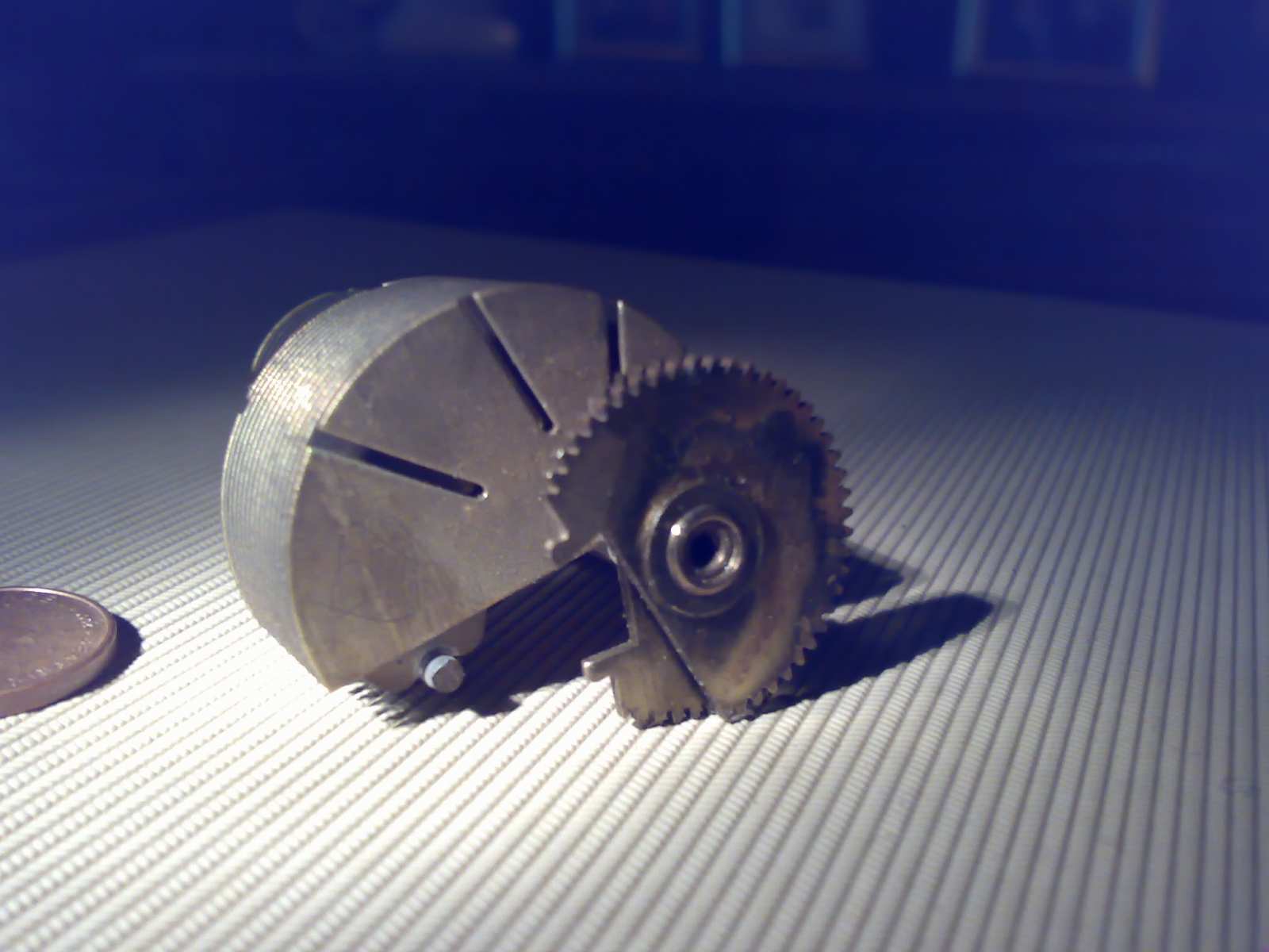

Hoi Gino,
Ik zie dat je hier ook een foto van de tandwielen hebt geplaatst, die bevestigt mijn vermoeden dat ik op het andere forum reeds uitte: tussen de tandwielen hoort een veertje en de gehele constructie dient om mechanische speling tussen deze tandwielen en het aandrijvende tandwiel te minimaliseren. Dezelfde constructie wordt toegepast in de aandrijving van de laserkop van een CD- of DVD-speler.

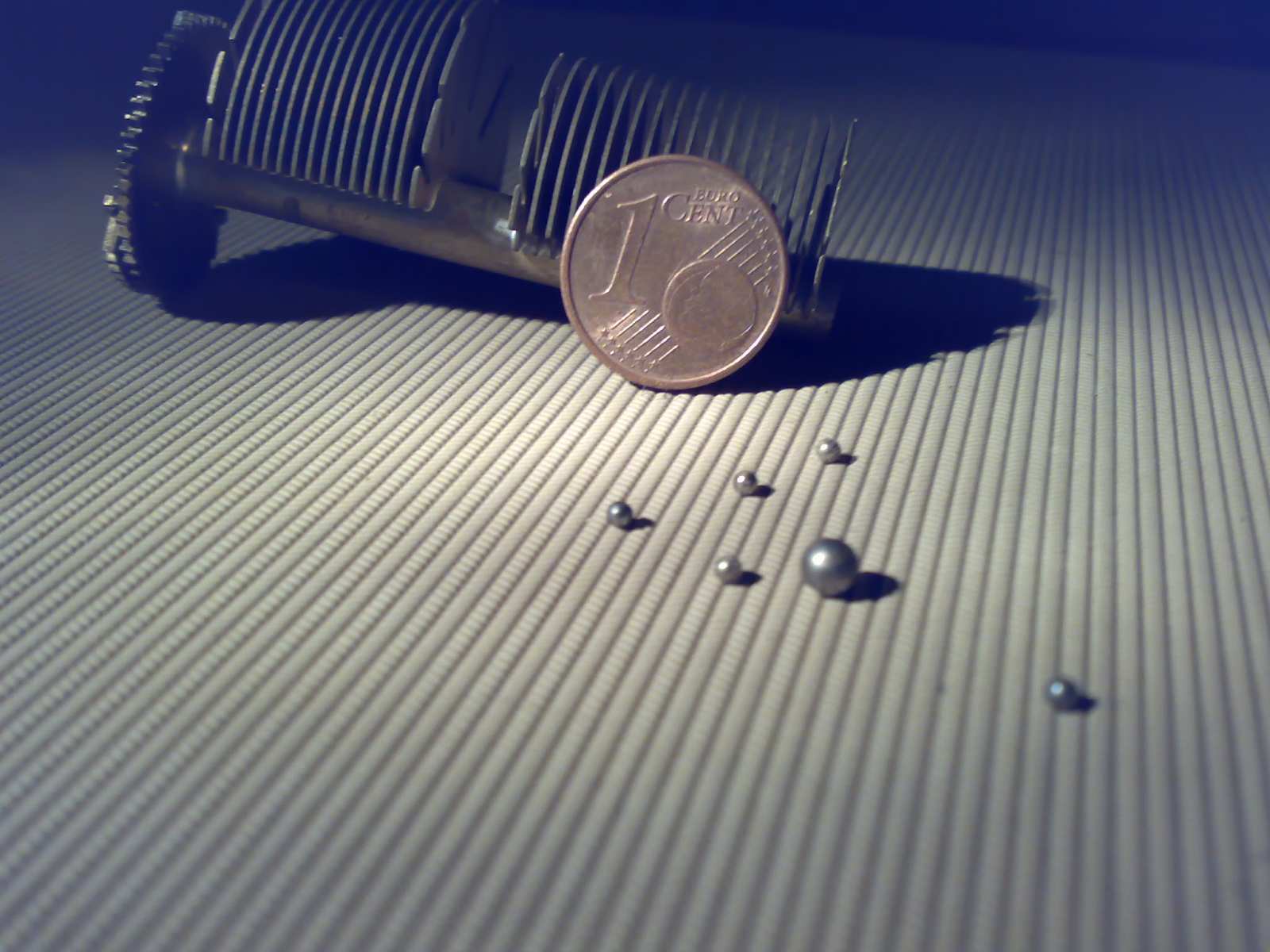

20 mei 2012 20:04 - 20 mei 2012 20:06 #17617
door Gino
Als het oud is is het leuk
Beantwoord door Gino in topic Re: De radio en zijn verhaal
Het is dus een gevalletje uitgelopen lagers....
De rotor ligt er scheef in.
De rotor zit aan een kant vast met een kogeltje, wat nastelbaar is.
aan de andere kant zit eenzelfde kogeltje, dat draait in nóg kleinere kogeltjes :
Het wordt allemaal wel héél klein, zo.
Ook ben ik niet bekend met de werking van de aandrijftandwielen :
De vaste snap ik ( aandrijving van de rotor), maar de andere, loze is mij niet duidelijk. wellicht een vertraging, oid ?

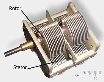

17 mei 2012 15:32 - 17 mei 2012 15:35 #17514
door Laurens
Beantwoord door Laurens in topic Re: De radio en zijn verhaal
Alle rotorplaatjes en alle statorplaatjes zijn onderling doorverbonden, maar rotor en stator mogen absoluut geen contact maken. De radio zal dan niets ontvangen en alleen maar hard kraken. De rotor mag alleen roteren en niet andere bewegingen maken.
Iedere onbedoelde verbuiging aan de platen is bovendien slecht voor de gelijkloop tussen de sets platen.
Ik heb nog een plano afstemC liggen uit een b6x12a of iets dergelijks, als die dezelfde is dan mag je 'm wel hebben als ik 'm kan vinden.
Laatst bewerkt 17 mei 2012 15:35 door Laurens.
