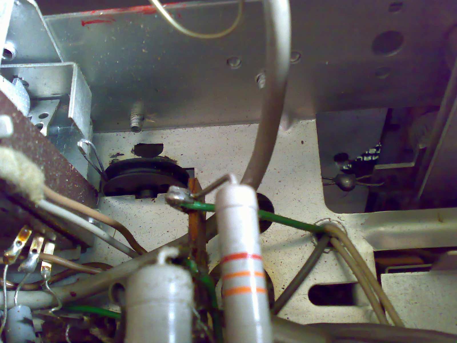

Ik heb het knop aangestuurde armpje wat verbogen. Dit bedient het staalkabeltje.
Nu is de overbrenging naar FM en de rest goed in te leggen.

De varco zit los. Of eigenlijk het draaiende gedeelte ligt los van het scharnierasje.
Ik ontdekte dat de varco niet meedoet met de zendernaald, na wat aanmoediging draaide de varco wel, maar scheef.....:duizelig:
Als de plaatjes van de varco elkaar raken is van een ontvangst ook niet veel sprake, lijkt me.
Dat wordt opereren : het chassis moet hiervoor uit de kast.

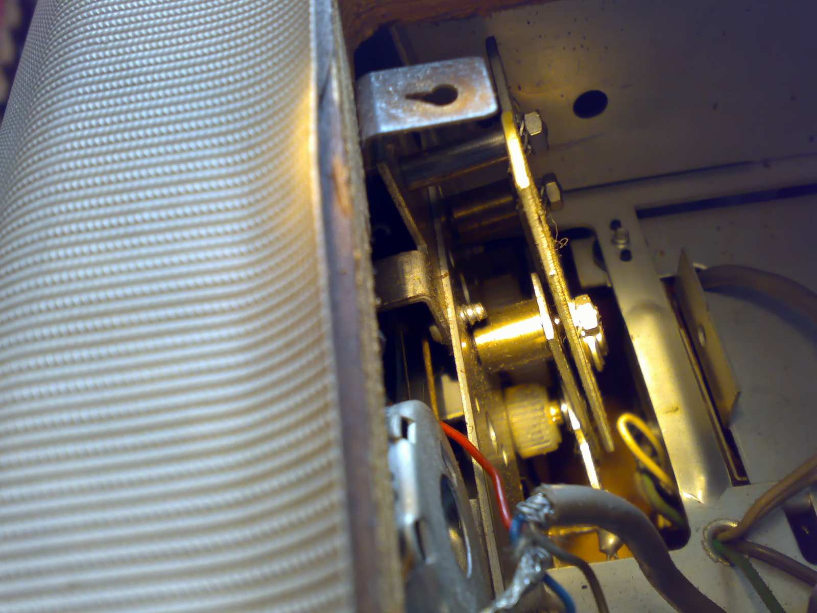

Op dit plaatje is het staalkabeltje goed te zien :
Het loopt via het zwarte geleidewieltje van de drukknoppen naar de zenderbedieningsknop as.

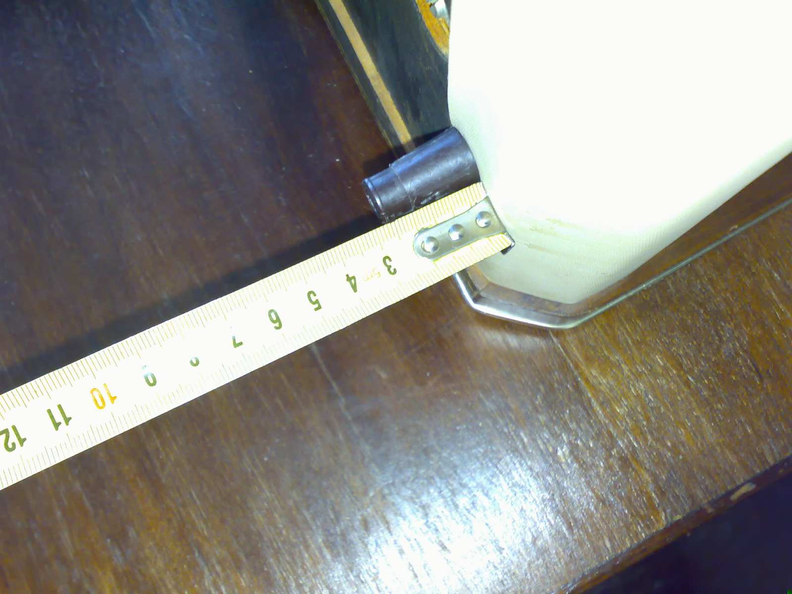

Het missende pootje steekt zo'n 27mm onder de radio uit.
Er hoort oorspronkelijk een koperen ringetje omheen, maar da's weg.

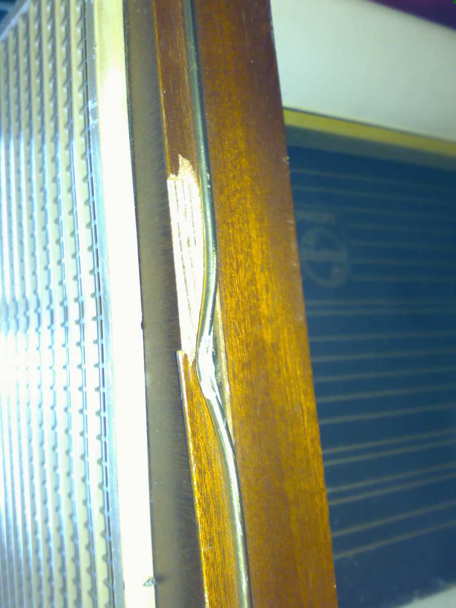

Wat me ook nog wat opknapzorg baart is de beschadiging van de linker zijwand.
Daar is iets hard mee in aanraking gekomen, zowel de sierlijst als het houtwerk
hebben averij opgelopen.
Het lijstje kan ik vervangen, maar de schade aan het houtwerk wordt lastiger.
Knoeien met gupa o.i.d. lijkt me niet een onzichtbaar resultaat op te leveren...
Iemand sugesties ?

Hoi Gino,
Zo`n pootje kan ik je wel aan helpen, ik zal straks even zoeken
Mail mij maar vast jou adres dan stuur ik het op
Lee
Lee
