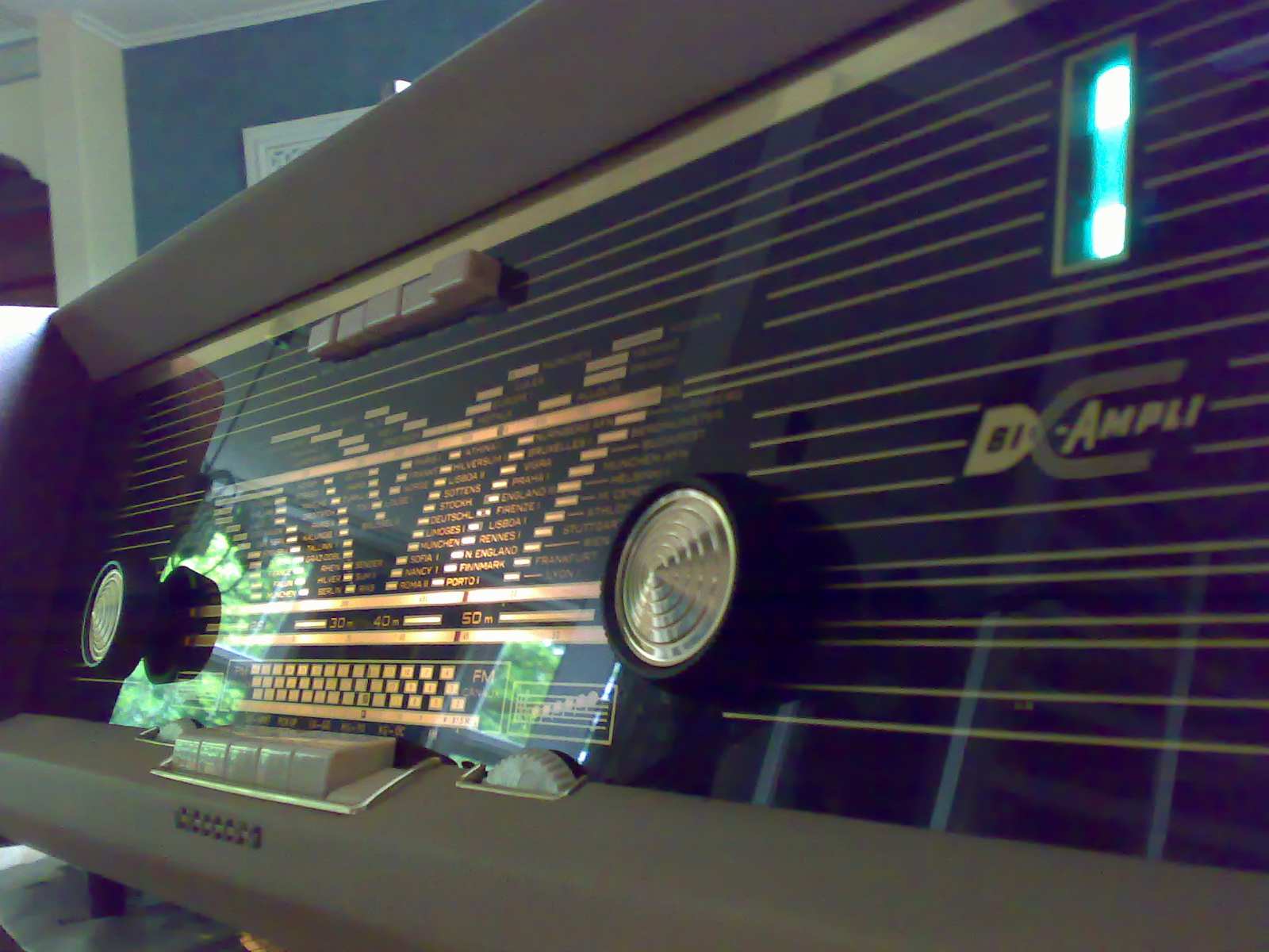

Beantwoord door Gino in topic Re: De radio en zijn verhaal
@ Henk :
De zendernaald heb ik op jouw methode geplaatst, en dat werkt prima !
Het toestel speelt nu prima op alle golfbereiken !
Wat opfriswerk, en nu is dit toestel weer prima !
Het waren voornamelijk mechanische defecten bij dit toestel,
maar met hulp van medeforumleden is dit allemaal tot een goed einde gebracht !
Waarvoor dank !
Gino

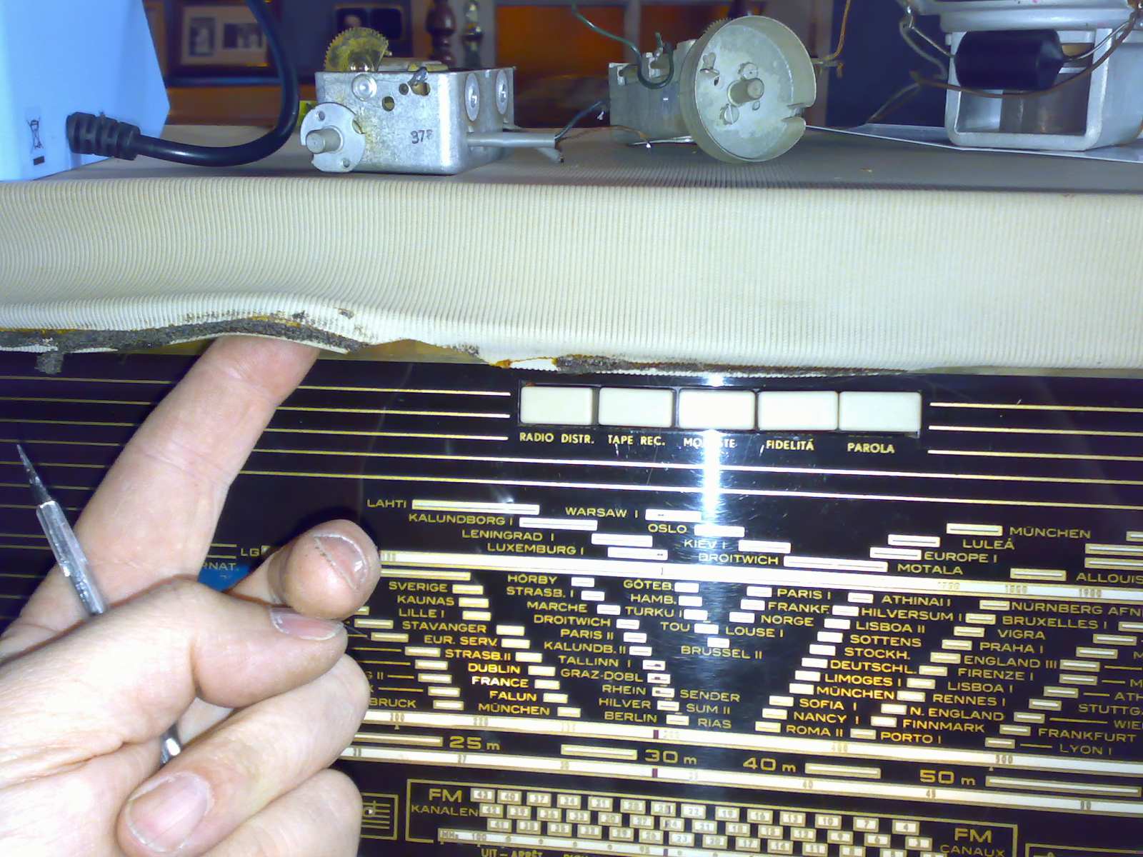

Maar snel met de B5X84A verdergegaan, anders krijg ik de kraker er nooit uit.....
Ik heb de buitenkant van de zenderschaal eens even goed schoongemaakt. Niet met iets aggressiefs zoals thinner, want dit is een kunststof schaal ! Met de opschriftkant ben ik zeer voorzichtig om de letters niet af te wissen. Maar deze zitten goed vast.
Ook het verstrooischerm heb ik opgefrist.
De boel terugplaatsen op het chassis geeft al wat meer van de originele 1958 nieuw-look terug !
Nu kan ik meteen de losgeraakte vinyl bekleding vastplakken.
Een beetje Bison kit voldoet prima !
Voordat ik nu het chassis definitief in ga bouwen in de bekasting nog even de radio aanzetten.

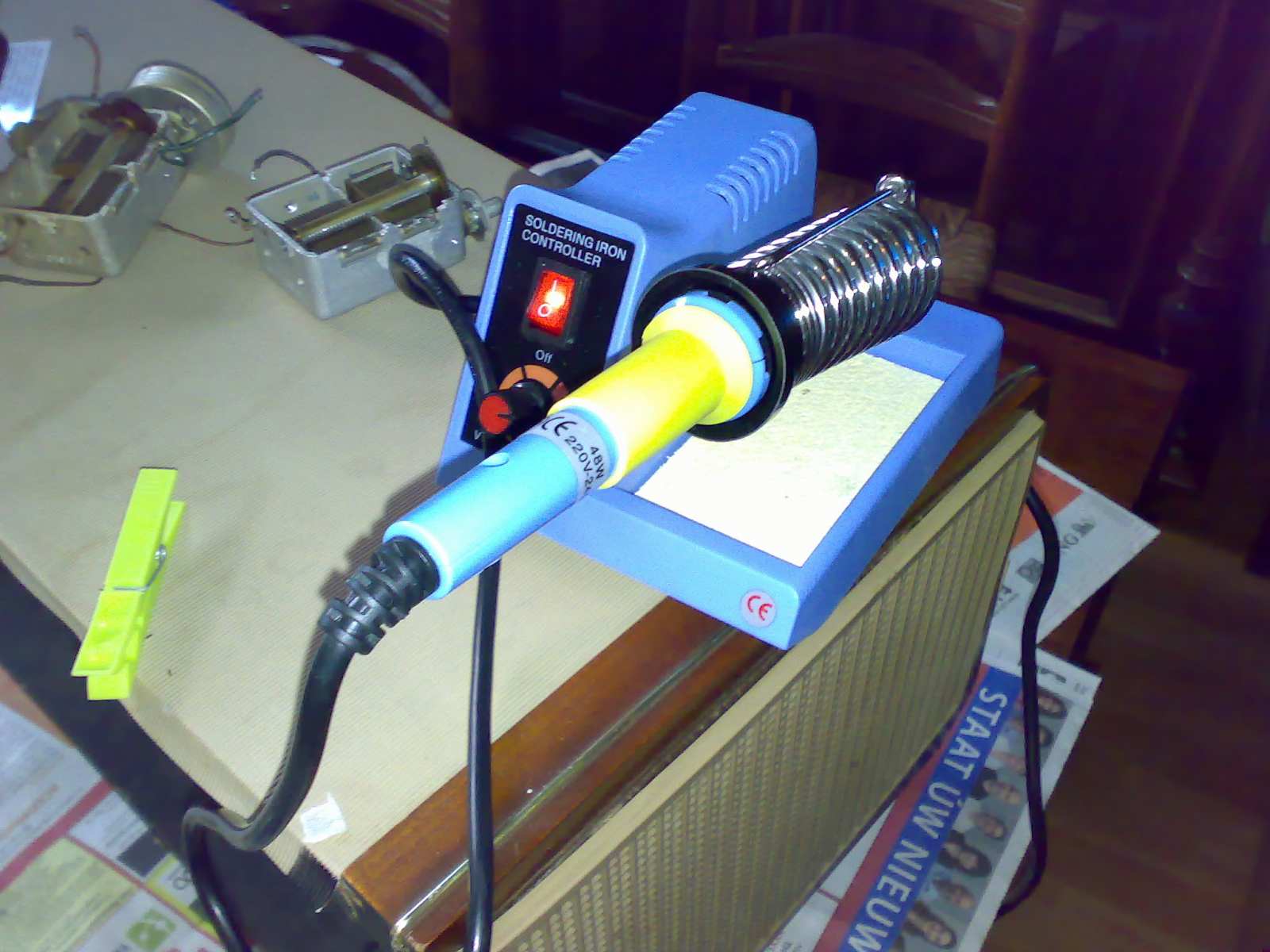

Da's schrikken ! Een luide bromtoon op de middengolf !
Wat nu weer ? Heb ik toch ergens kortsluiting gemaakt met het chassis in de kast zetten ?
Het viel mee : dit is de schuldige :
Het soldeerstation laat zich nogal storend horen op de middengolf, zo vlakbij de radio.
Ik heb het soldeerapparaat uitgezet, en de bromtoon was weg !
Op naar de laatste fase.
