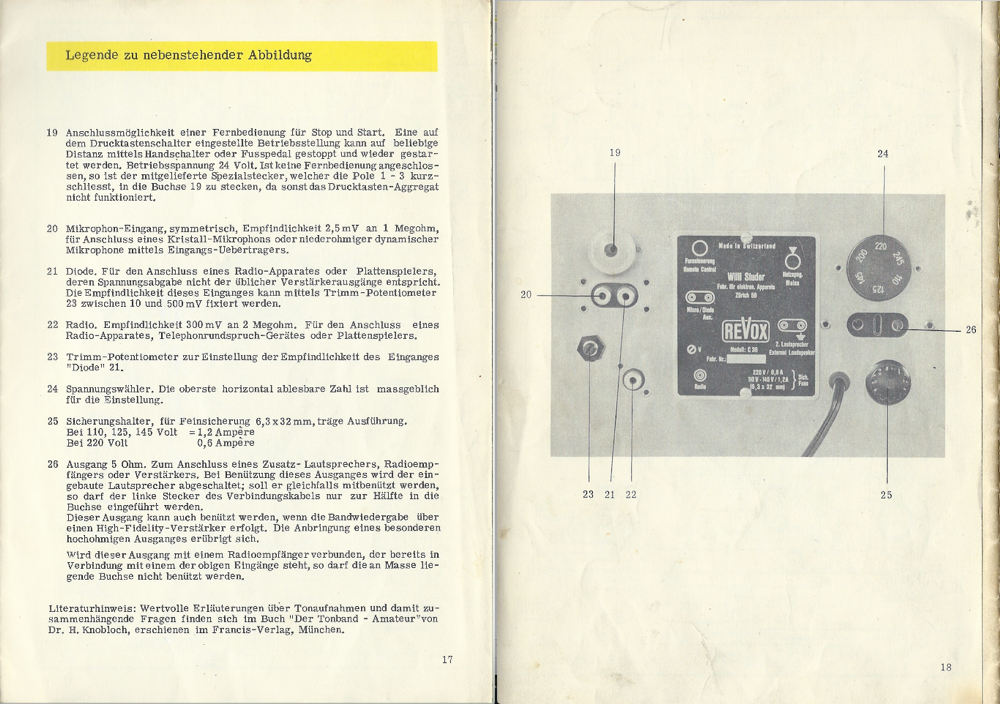

Voor opname van zowel radio, platenspeler en CD speler kun je de recorderuitgang van de B7X verbinden met de grammofooningang (22) van de Revox. Het opnameniveau is dan ook niet afhankelijk van de volumeregelaar op de B7X.

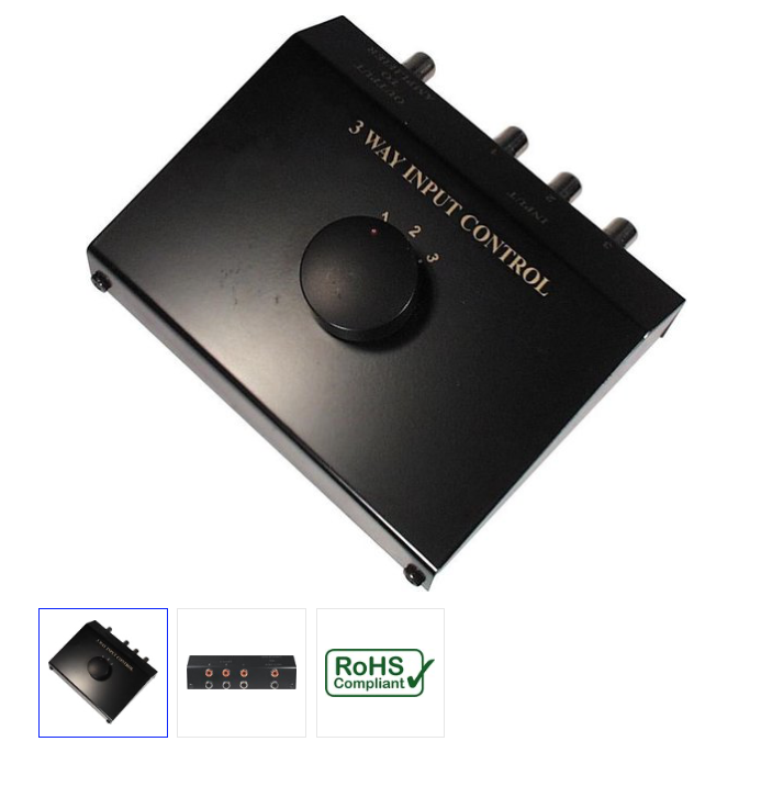

Voor weergave kun je gebruik maken van de derde ingang van het schakelkastje die je verbindt met de extra luidspreker uitgang van de Revox. Mocht je last van een aardlus hebben, dan moet je de massa van de l.s. uitgang losnemen.
Je moet er alleen aan denken dat je bij weergave de grammofoon regelaar van de Revox dichtdraait en bij opname het schakelkastje niet in de derde stand zetten, anders ziet de recorder zijn eigen signaal terug.

De Revox C36 heeft nog niet de gangbare lijnuitgang zoals we die kennen van zijn opvolgers en andere merken. Je moet inderdaad hiervoor de extra luidsprekeraansluiting 26 gebruiken. Het uitgangssignaal wordt beïnvloed door de volume en klankregelaar. In dit geval speelt ook de kwaliteit van de eindversterker (met name de uitgangstrafo) een rol. Hopelijk is die goed, maar het signaal op deze uitgang is kwalitatief toch minder goed dan bij een echte lijnuitgang (direct aangesloten na de weergaveversterker). Voor opname gebruik je de de tulpaansluiting 22. Er staat ook een opmerking over het tegelijkertijd aansluiten van de in en uitgang op een radio-toestel. Let hier op, want je kan een aardlus maken die een hoger bromniveau geeft.

Voor beide heb ik het eerder genoemde schakelkastje zoals geadviseerd door Peter B.
Het schakelkastje is uiteraard stereo en aldus is de cd speler zo aangesloten, evenals
de Lenco. Het schakelkast heeft dan een aansluiting op de radio waarbij de beide
signaal-kabeltjes gekoppeld zijn en de aarde-kabeltjes voor de mono aansluiting.
Kan ik de Revox aansluiten op één van de twee aansluitbussen op de derde aansluiting
van het schakelkastje met een tulpstekker? Ik heb dus maar één kant van een stereo
kabel nodig.
De Revox heeft een radio aansluiting (22) , maar die is volgens mij alleen voor signaal input.
Vreemd genoeg is dat een tulpstekker. Er is een andere aansluiting met twee
banaan-stekkers voor audio apparatuur (26). Die moet ik dan volgens mij hebben.
Is deze alleen een uitgang of is hij ook als ingang te gebruiken om op te nemen?
Dat is me niet helemaal duidelijk en ik ga niet experimenteren als ik het niet zeker weet.
