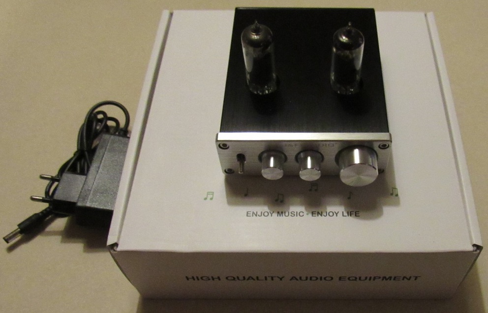

Vermoedelijk is de voorversterker niet geaard (de adapter heeft toch geen randaardestekker?). Als dan ook geen van de MFB luidsprekers is geaard, zou dat een oorzaak van de brom kunnen zijn. Als beide MFB luidsprekers hun eigen randaardestekker hebben (die ook beiden worden gebruikt) veroorzaakt dat via de voorversterker een extra aardlus, en kan dan ook een oorzaak van de brom zijn.

Probeer eens een lineaire voeding voor dat Chinese gebakje.

Eerder heb ik hier een topic geplaatst betreffende het NFJ&FXAUDIO tube 03 voorversterkertje.
Omdat deze mij uitstekend bevalt heb ik onlangs een tweede exemplaar nu met zilver front via Amazon besteld.
Het volgende probleempje doet zich nu voor.
Beide voorversterkertjes hebben dit probleempje niet in combi met een AG9007 en NAD 2400 eindversterker.
Echter als ik er Philips MFB luidsprekers mee aanstuur middels verloop snoer van DIN naar cinch te weten twee paar 22RH532 luidsprekers en een paar 22RH41 luidsprekers getest doet zich het volgende voor.
Onafhankelijk van de volume stand van het voorversterkertje min of max maakt niet uit is er op korte afstand van de MFB-luidsprekers een licht bommetje te horen.
Als ik het metalen chassis (achterzijde) van een van de MFB-luidprekers met een vinger aanraak is dat bij beide luidsprekers weg.

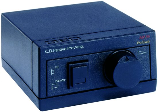

Als ik het voorversterkertje niet gebruik en een passieve Qed MA34 gebruik is er geen vuiltje aan de lucht.
