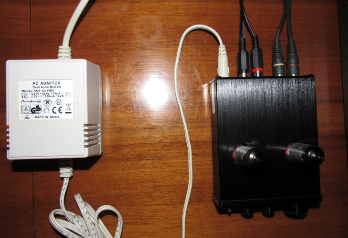

De tip was al eerder gegeven om een ouderwetse niet geschakelde voeding te proberen.
En laat ik nu een Tivoli CD speler met een ouderwetse adapter met de zelfde gelijkspanning en het benodigde amperage hebben.
Zelfs de plug is van hetzelfde formaat.
Probleem opgelost, totaal geen bommetje meer te horen op de MFB luidsprekers.
Blijf het wel vreemd vinden waarom de NAD en de Philips AG9007 eindversterkers er totaal geen last van hebben.
En nu opzoek naar twee geschikte ouderwetse adapters.

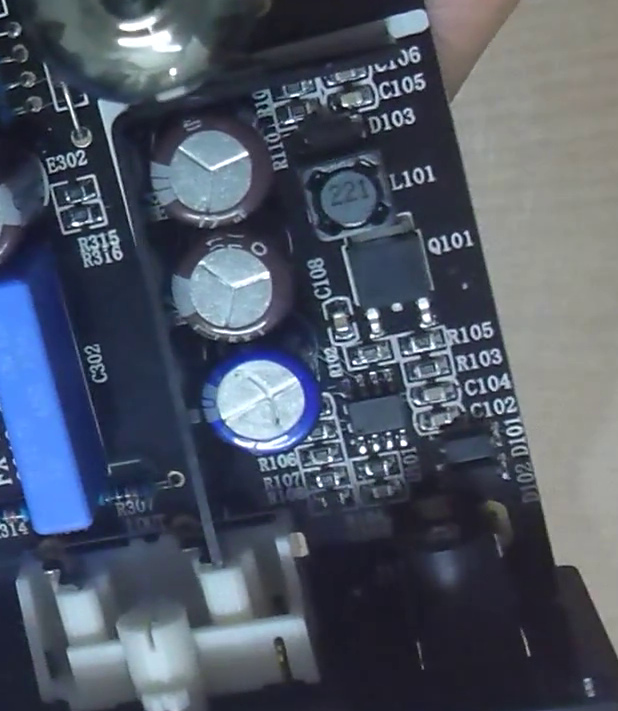

Een schakelende voeding achter een schakelende voeding? Kan natuurlijk, maar dan heb je wel twee stoorbronnen.

een schakelende voeding waar wisselspanning uit komt ken ik alleen als halogeen trafo van 12 volt. frequentie 40 khz.
Verwacht in de voorversterker een dc/dc convertor voor de anodespanning.

Pas op: Veel van dit soort buizen voorversterkertjes werken met een wisselspanningsadapter. Voeding van een bakkie werkt in dat geval niet. Het moet dan 12 V. wisselspanning zijn bij dit soort voorversterkertjes omdat van spanningsverdubbeling gebruik wordt gemaakt.
Je kunt wel gebruik maken van zo’n universele instelbare adapter met trafo. De spanning dan voor de brugcel aftappen.
