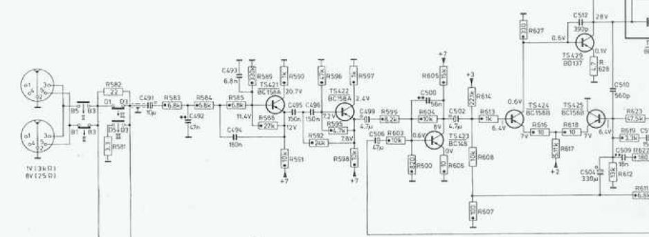

Als ik in het schema van de 532 mfb kijk is de ingang op lijn-signaal wel hoogohmig.
je zou in de din plug een klein afsluit-weerstandje van 10k tussen signaal en massa kunnen monteren.
