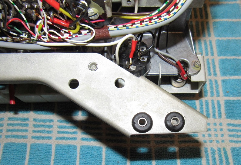

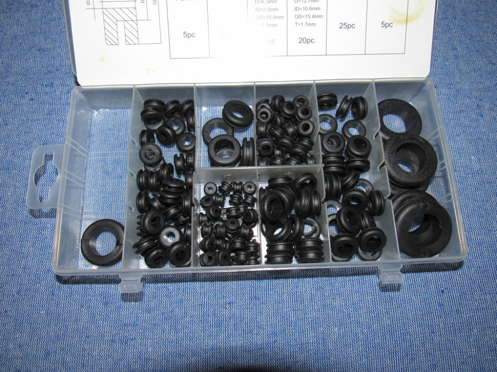

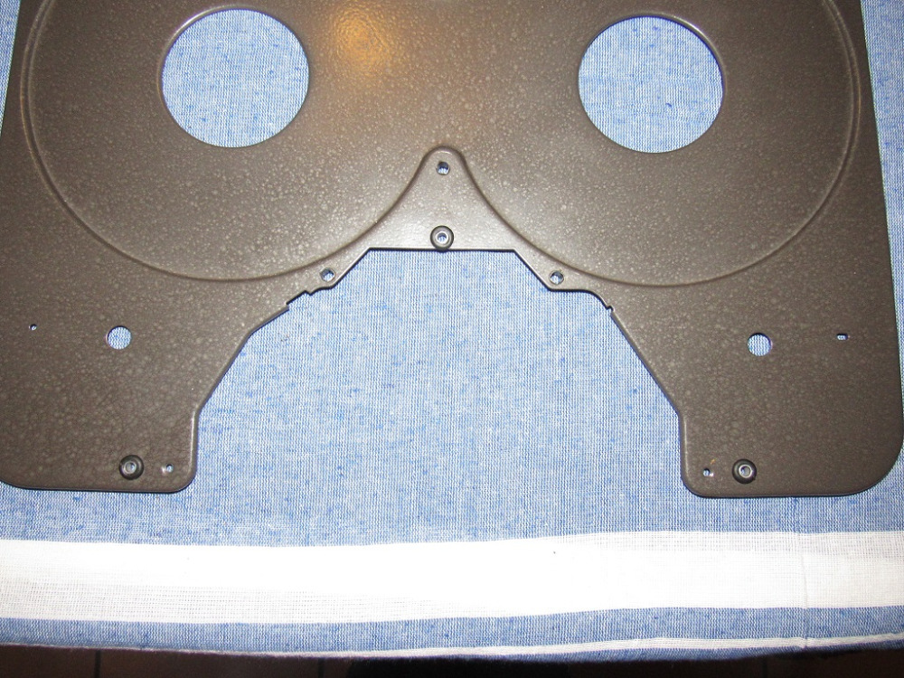

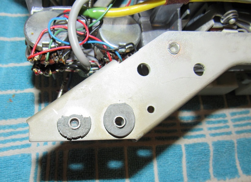

Nu de bandrecorder nog wacht om weer in het F9X38A ingebouwd te worden heb een elftal grijs hard en uitgedroogde rubbers vervangen omdat de motoraandrijving van de bandrecorder licht aan het meubel werd doorgegeven.
Acht stuks in de ophanging (bevestiging) en een drietal een maatje kleiner in de afdekplaat.
Prettig is dan dat je een assortiment doorvoertules op voorraad heb.
