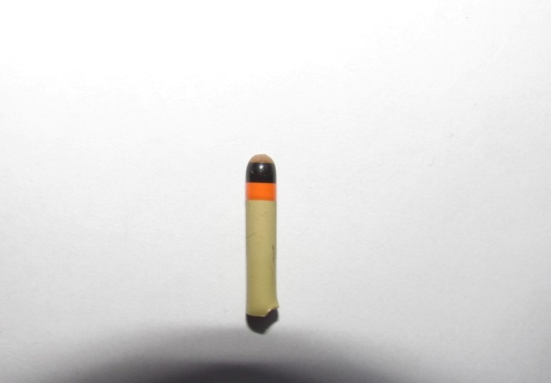

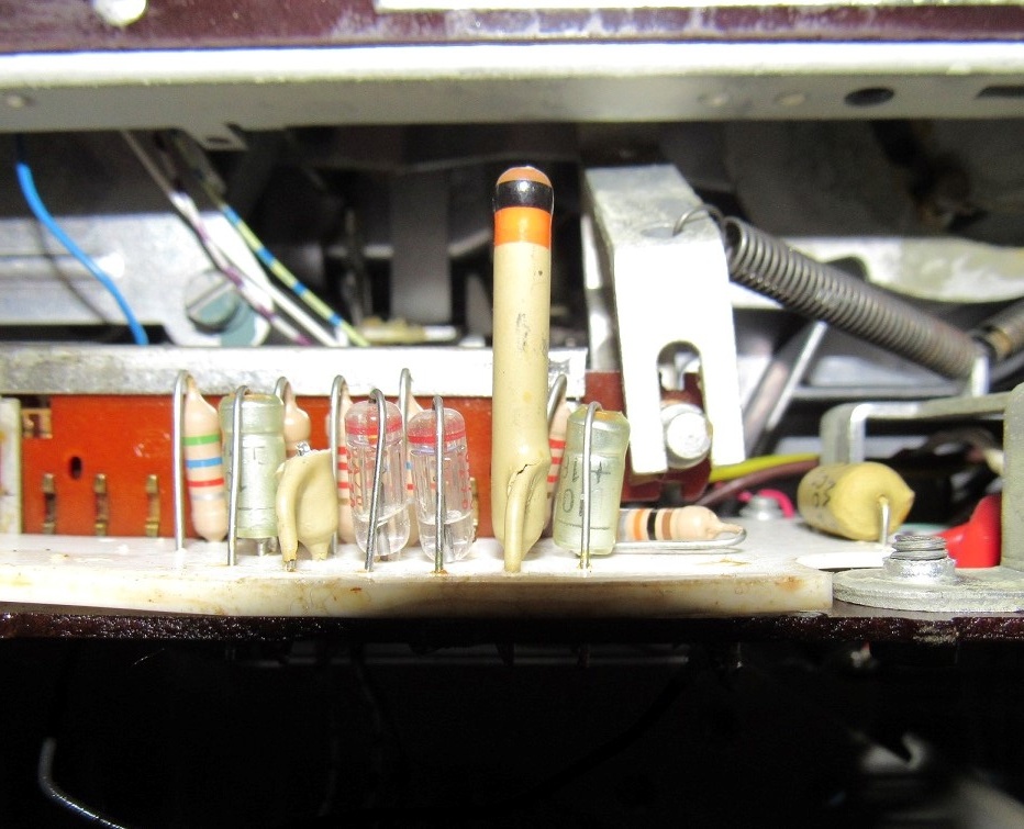

Beantwoord door PE9ZZ in topic Condensator vaag
Dit is een pin-up type condensator. Waarde bruin-zwart-oranje is 1-0-10^3 pF is inderdaad 10 nF. Ik denk dat zo'n rooie Wima met 5mm steek prima zal passen. Gezien de geraniumdiodes lijkt me dit een laagspanningscircuit dus 100-250 V werkspanning zou goed moeten gaan.

Condensator vraagje voor de zekerheid. werd gestart door Bert Kn
Tijdens het terugplaatsen van de bandrecorder in mijn F9X38A meubel nadat ik deze ontstoord had vanwege de schakel ploppen ging er wat mis en brak een van de condensatoren af.
Als ik het goed heb zou deze 10000 pF of te wel 0,01 µF moeten zijn, klopt dat?
En van welk type zijn deze condensatoren?
