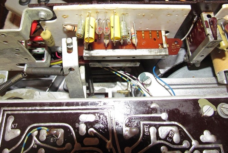

Ik zou die gele rakkers lekker laten zitten. Die pinups komen ergens anders vast nog wel van pas. De print gaat er niet op vooruit met al dat gesoldeer en ze zijn uitstekend.

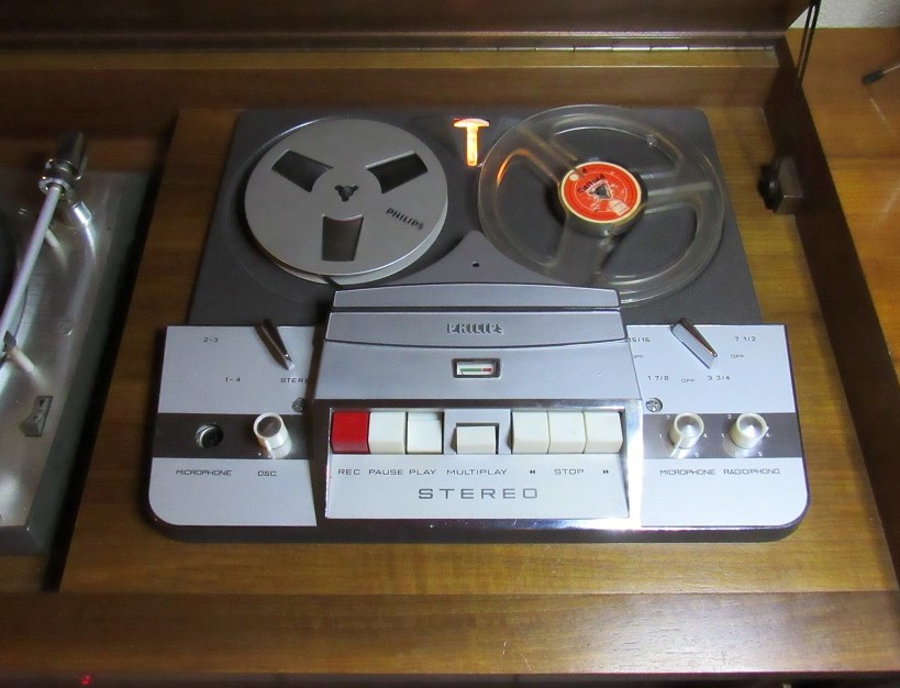

07 nov 2020 01:03 #86582
Afgelopen dinsdag heeft Tjerk hem op de post gedaan.
Echter, Postnl of moet ik zeggen Pestnl heeft zijn werk tot nu toe niet (goed) gedaan.
Ik vond het hoog tijd worden de bandrecorder weer in te bouwen vandaar er maar twee gele rakkers in gesoldeerd.
De rubber doorvoertules waarvan eerder vermelding doen hun werk ook prima na terug monteren in het meubel wordt de motoraandrijving van de bandrecorder niet meer aan het meubel doorgegeven.
Ook tussendoor nog een ander klein probleempje opgelost.
Het afslaan aan het eind van de band (middels een metaalachtige band aan het eind van de band) werkte niet, het richten van de schakelcontacten welken open bleven staan was de oplossing.
Ik heb er vanaf de platenspeler een band op een snelheid 3 ¾ , 9,5 cm/sec mee opgenomen en afgespeeld.
Klinkt in een woord goed, niets op aan te merken.
Aan alles (koppen enz.) is duidelijk te zien dat deze bandrecorder amper draaiuren heeft gehad wat ook zal meespelen.
