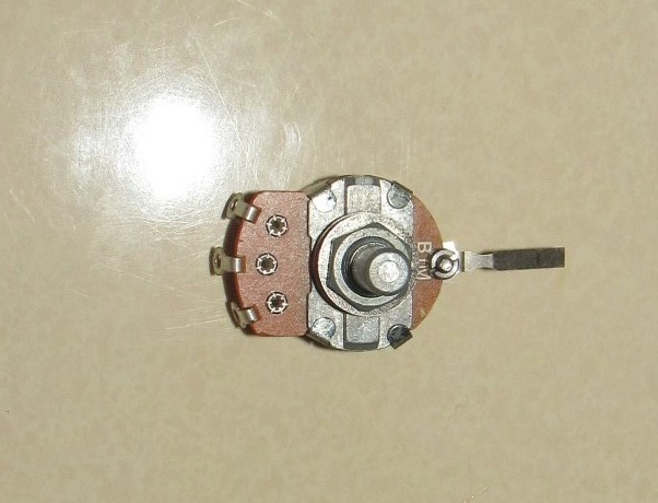

Ik heb het volgende besloten.
Inmiddels heb ik hier en op het buur forum een oproep gedaan voor het alternatief, de balans potmeter met halve zilver baan.
Mocht dat niet lukken probeer ik een log potmeter met uittrekschakelaar van Philips zoals Cees eerder aangaf te bemachtigen.
Mocht dat ook niet lukken probeer ik tussen de midden aftakking van de huidige potmeter een weerstand van 14K om te kijken hoe dat reageert en als dat naar wens is kan de knutsel potmeter erin.
Als laatste optie heb ik dan nog het plaatsen van een 500K Log potmeter en een los schakelaartje om de ingang te kiezen aan de achterzijde op de plaats war de aard aansluiting zit die ik niet gebruik.

Het probeersel is klaar maar werkt niet zoals het zou moeten.
Tussen de loper en de midden aftakking is de weerstand niet lager dan 14K te regelen.

Huub,
22k is veel te laag moet 1M zijn.
Jammer maar toch bedankt voor de moeite.

Ja dubbel zgz stereo oud model
er staat 22K op of dat goed is ?
is wel wat laag voor buizen
moet nog eens kijken naar de plano ball

Huub,
Ik wacht het met spanning op de foto.
Is hij dubbel uitgevoerd?
En wat is de waarde?
