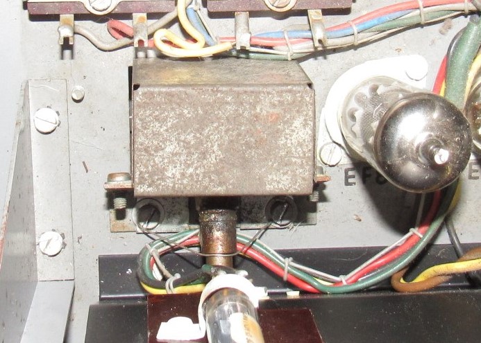

Met wat mazzel hoeft de potmeter niet vervangen te worden.
Vandaag kwam ik erachter dat er speling in de volumeregelaar zit.
Als ik deze indruk zit er een krappe millimeter speling in en als ik hem loslaat veert hij weer terug.
Als ik het volume regel door de volumeregelaar ingedrukt te houden is er niets meer aan de hand, zelfs het licht gestommel op de achtergrond als je aan de knop draait is weg hij is muisstil bij volumeregeling op beide ingangen.
Om de volumeregelaar ingedrukt op zijn plaats te houden heb ik even een spandraadje wat makkelijk ging gemonteerd.
Maar dat kan beter en betrouwbaarder voor de lange termijn.
Daar kom ik wel uit denk ik, meedenken mag natuurlijk ook.
Of die speling normaal is?
Zelf denk ik dat door deze actie de loper net op een iets gunstiger punt over de koolbaan loopt, in ieder geval met wat meer kracht.

21 sep 2020 07:20 #85654
Beantwoord door Franc in topic Vraagje volumeregelaar AG9006
Dan had je wellicht oscillatie in je versterker doordat de 14k weerstand met de bedradingscapaciteit een resonantiekring vormde.
21 sep 2020 00:18 #85653
Beantwoord door Bert Kn in topic Vraagje volumeregelaar AG9006
Nou ja het potmeter probleem lijkt (voorlopig) redelijk goed opgelost te zijn en wat er nu aan de hand was??????
Nadat ik een weerstand tussen de midden aftakking van de huidige potmeter van 14K naar massa had opgenomen om te horen hoe dat reageerde gaf dat een behoorlijke ruis en op bepaalde standen van de volumeregelaar links en rechtsom een flinke brom waarbij het neonlampje indicatie voor overbelasting oplichtte.
Nadat ik dat weerstandje er weer tussenuit gesoldeerd had werkte alles weer na behoren en gek genoeg is het regelen van het volume wat niet lekker liep met kraken en lastig op het juiste volume te zetten zowel op de radio ingang en grammofoon ingang stukken beter je hoort enkel nog wat licht gestommel op de achtergrond als je aan de knop draait.
En nu maar hopen dat het zo blijft.
20 sep 2020 14:06 #85647
Beantwoord door Huub in topic Vraagje volumeregelaar AG9006
met trek schakelaar dat zijn wel heel oude potmeters
ken ze wel maar met die waarden ?
meen ook radio,s oude amroh suppers enkelen Philips
50 er jaren maar de ohmse waarde ? log wat moet het zijn
1.meg log. en hij moet nog goed zijn ook
