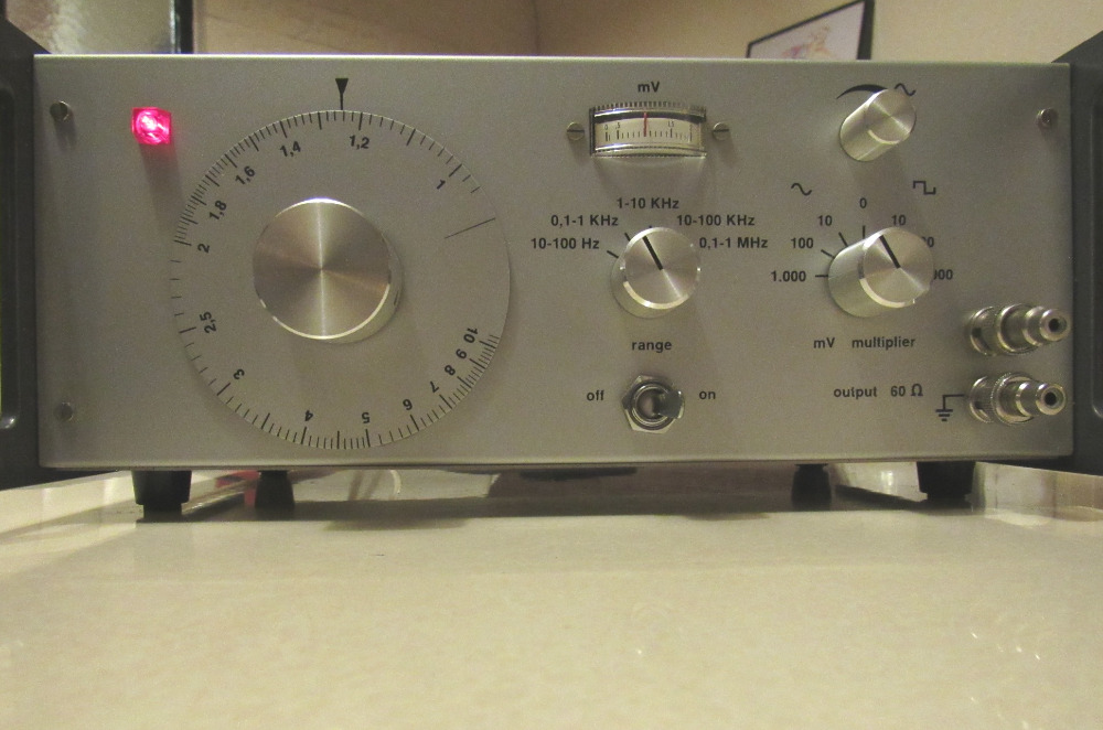

Bert Kn schreef : Met deze BEM 014 van zolder gehaald was dat geen enkel probleem
Die heeft dan ook een echte verzwakker aan de uitgang, je lappie heeft die niet. Mooie frequentieschaal, die BEM!

Oh ja nog even wat.
In eerste instantie wilde ik gebruik maken van een online toongenerator.
Probleem daarmee was dat ik met de volume regeling van mijn laptop deze niet mooi op 10mV output kreeg.
Met deze BEM 014 van zolder gehaald was dat geen enkel probleem.
