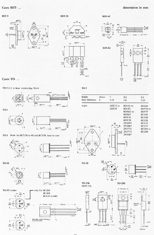

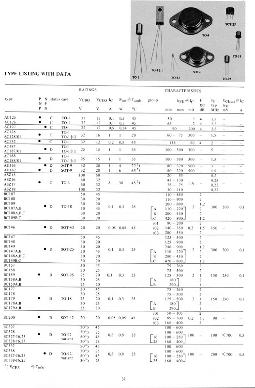

@PE9ZZ, DokterDirk: Inderdaad SOT-25 dus, die x09 komt me inderdaad ook vagelijk bekend voor. Apart trouwens dat ze de SOT-54 hier nog "TO-92 variant" noemen. Van welk jaar is het boekje? 1973 ofzo?
Beantwoord door maarten in topic Afregelen MFB terugkoppeling 22RH532 lukt niet
Ik vermoed de letter G vóór de datumcode, maar dat moet ik nog dubbelchecken. Torren vóór ongeveer 1971 gebruikten bovendien een andere codering die ik nog niet kan ontcijferen.Franc schreef : @Maarten,
Zijn de in England gefabriceerde torren ergens aan te herkennen?
Bv toevoeging aan datumcode?

@Maarten: SOT25 (small outline transistor) bestaat niet. Het zijn bovendien SMD packages. Die (Philips) BC149 zit in een soort afgehakt octagon. Ik weet niet wat de benaming is voor die behuizing. X09 ofzo. Sommige Britse halfgeleiderboeren hadden een platte, langwerpige behuizing. Of die problemen hebben met stabiliteit weet ik ook al niet. Ik heb er een paar in mijn bakje maar dat zijn geen BC14x'en. Meen BC223 of BC255.
