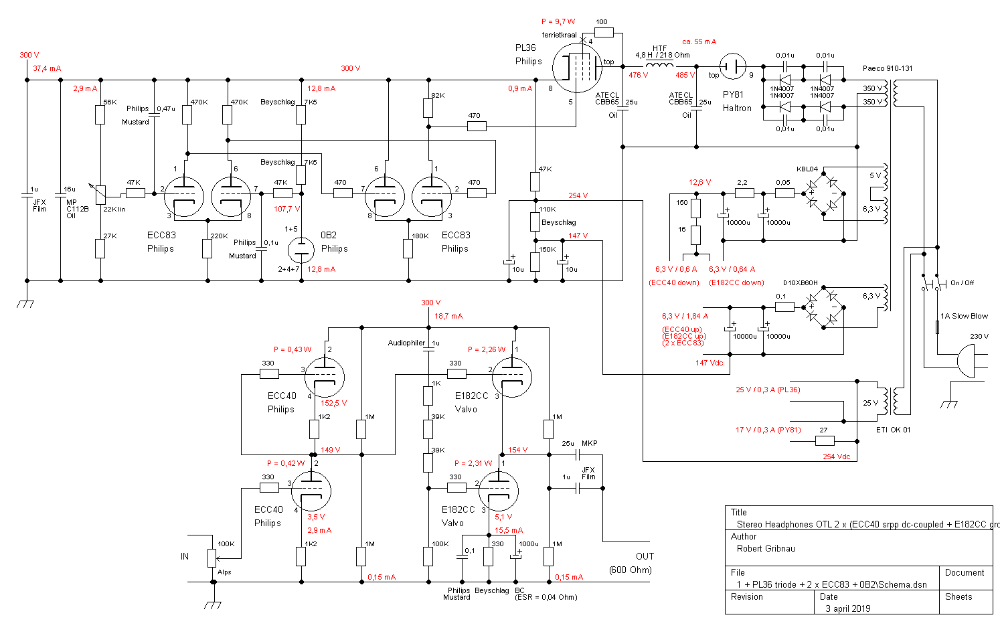

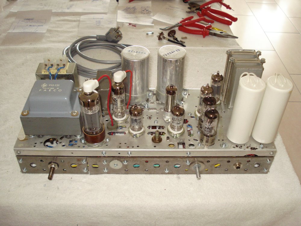

Ziet er goed en veelbelovend uit. :thumbsup:

Een foto en het schema van mijn vandaag, op de behuizing na, afgeronde hoofdtelefoonversterker. Het versterkergedeelte is naar een schema van John Brosky (GlassWare), het voedingsdeel naar een schema uit AudioXpress (mei 2008) maar dan met een 0B2 buis in plaats van een zenerdiode.
De eerste luistersessie (enkele hits van The Doobie Brothers) beviel me erg goed.
