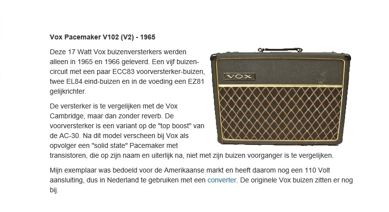

@René D,
Een EL84 is iets heftiger dan een 6V6 , wel je huiswerk doen !
@Thijs,
7025 is een ruisarme ECC83, dus die is prima toepasbaar.
De voedingstrafo is goed bruikbaar, voor de uitgang moeten we even in het schema van de radio duiken, Leuk project,laat je niet ontmoedigen.
Succes!
aanvulling:
2 X enkelvoudige uitgangstransformatoren zijn niet ideaal voor jou project, kijk of hier een balansuitgang kan scoren, bijvoorbeeld een Amroh U73 oid.

Hallo Thijs,
Aan de onderdelen van de plano heb je niets aan
Wil je de pertinaxvoetjes gebruiken is af te raden.
Vaak verkoold en bros overslag is heel groot.
Buizen heb je niks aan een EL 84 veel te weinig vermogen.
Je zult echt aan jou schema moeten vast houden wil je een bevredigend geluid krijgen. Dus met 6v6 of 6l6 die zijn uitermaten geschikt
Ook moet je een uitgangstrafo hebben voor gitaar versterker.
Een normale kun je gewoon door de spannings afgifte gitaaar om zeep helpen
Alsmede als je een gewone radio speaker zal gebruiken.
Inprincipe is een tadiotoestel totaal ongeschikt als gitaar versterker.
De beste naslag is van R.Zür linde gitaar en versterkers voor zelfbouw
Uitgave van elektuur. Ongeveer eind jaren 80 begin jaren 90 en nu nog te vinden.
Zoek dan een plaat aluminium en laat dat vouwen in een zetbank en dan gaten stancen voor buisvoeten.
Met de schema van R zur linde kun je alle kanten op met uitbreiding.
Laat de radio voor wat het is en ga op zoek naar onderdelen.
