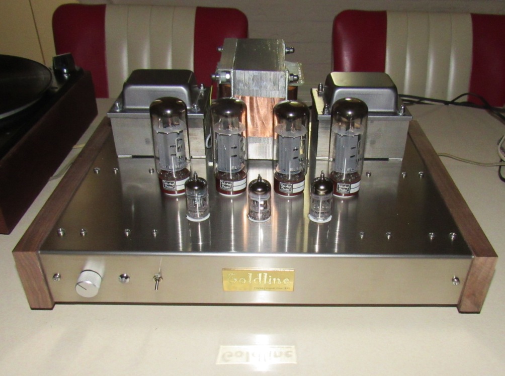

Het eindresultaat wil ik dan toch ook even laten zien.
Beantwoord door Bert Kn in topic Goldline GV240 versterker in bedrijf.
die potmeter is zeker niet verkeerd, wil er wel 1
Cees,
Geen probleem.
De volgende gebruiker (s) zei dank u: admin, Cees PA1DBA

11 okt 2017 00:04 - 11 okt 2017 00:06 #69036
Hoi Frank,
Ik denk dat het verhaal een beetje anders is maar daar kan Cees meer over vertellen.
De GV240 is in principe een versterker waar je met tussenkomst van een 100K potmeter en zonder aanpassingen op de ingang direct een CD speler of iets dergelijke op aan kunt sluiten.
Wel is het zo dat de Goldline/Jadis vv in staat is de AG9007's goed uit te sturen, had ik al eens geprobeerd maar niet zoals de AG9004 VV daar komt hij aan signaal nog net wat aan tekort.
In feite kan ik de GV240 als volledige versterker inzetten mits ik er een input schakelaar in plaats en de aanpassingen op de ingang weglaat, de Goldline phono trap zou je dan voor PU MD kunnen gebruiken.
De weerstandjes zitten er inmiddels in voor 10K heb ik 12K genomen de 10K's die ik op voorraad heb zijn 2W en dat is wel erg lomp
De gelijkloop van die potmeters die ik als tijdelijke oplossing had gebruikt is overigens prima op de beurs in Driebergen had ik voor 1 euro een doosje met tien van die potmeters gekocht :lol:
