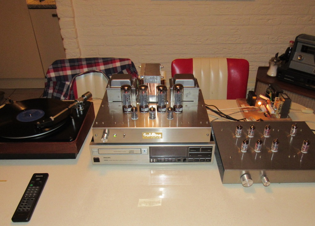

@Bert als je met een potmeter de juiste instelling hebt gevonden,
kan je hem opmeten en de weerstandsdeler aan de tulpingangen in je eindversterker solderen.
Ik had al 2 weerstanden van 22k over de ingang gesoldeerd voor de impedantie-aanpassing naar je VV.

Er zijn nog twee dingen die ik ga doen.
Op de voorversterker een derde ingang toevoegen op de input schakelaar welke op drie standen is ingesteld.
In de GV240 een 100K ALPS volume regelaar opnemen omdat de VV een overvloed aan signaal levert en de volume regelaar van deze amper open kan.
De in elkaar geknutselde tijdelijke oplossing werkt overigens uitstekend.

Goldline GV240 versterker in bedrijf. werd gestart door Bert Kn
Gistermiddag was het dan zover en heb ik de versterker waarin Murphy had toegeslagen bij Cees opgehaald.
HIER een verslag van het bouwen.
Vervolgens een feestje tot in de latere uurtjes bij de buren, vandaag andere verplichtingen en nu dan eindelijk tijd hem uitvoerig te beluisteren.

Toch mistte ik mijn serieuze niet vintage buizenbakken en dankzij Cees ben ik weer voorzien van een serieuze VV met Phono trap en eindversterker.
Ik kan niets anders zeggen dan dat het werkelijk top of the bill, neusje van de zalm is.
Zelfs Rina die over het algemeen alles wel prima vindt werd er vrolijk van en heeft al bepaald waar deze in woonkamer moet komen.
Cees had er ook nog een mooi logo op geplakt .
