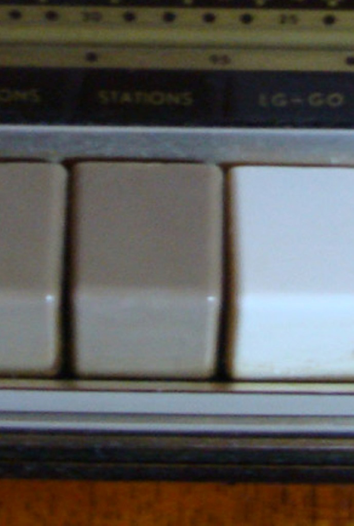

Had de laatste beurs in Driebergen aan de tafel van de NVHR ook nog een setje van vier knoppen gescoord, een euro daar lig je niet wakker van :woohoo:
Kunnen de twee knoppen links op de foto en de knop die momenteel op de GV240 zit weer terug naar de Dynaco PAT 4.

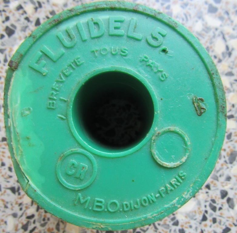

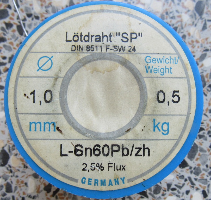

Dit is de soldeer die ik gebruikt heb.
Deze heb ik ook nog liggen.
Als er beter spul is hoor ik dat graag en gebruik ik dit niet meer.
Morgen weet ik de planning van Rina voor de komende weken en maak ik een afspraak met je.

Nu ik toch aan het zeuren ben, vindt ik dat NATO soldeer van jou wel erg stinken en spetteren als het smelt.
Zit zeker S39 in ?
Bij toekomstige pakketten zal ik een klein rolletje 40/60 bijleveren ....
