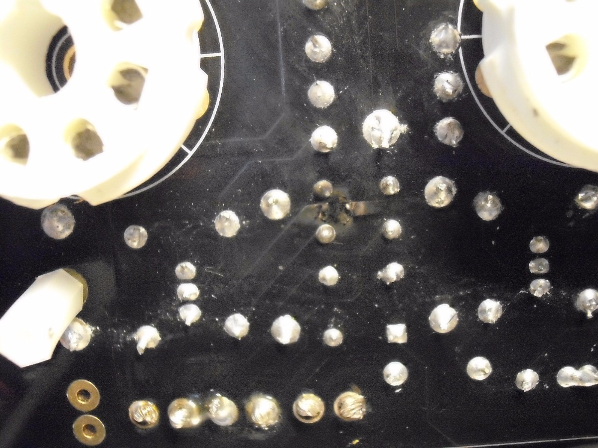

Vervolg:
Na de versterker van Bert in ontvangst te hebben genomen, natuurlijk meteen nieuwsgierig aan de gang gegaan.
De versterker was netjes gebouwd, zonder fouten.
Helaas had Murphy toegeslagen, door een paar "koperhaartjes"van gestripte draden achter te laten in het apparaat.
Dus kortsluiting tussen Negatief (-40v) en G2 (+435V) waardoor er een printspoor wegbrande(zie foto)
en een eindbuis geen negatief meer kreeg ,en puur stroom ging trekken.
Dit nam de Fet en Zeners van de betreffende "smoorspoel " mee.
Om geen risico op herhaling te nemen werden de print , de eindbuizen en de fets/zeners vervangen.
het geheel afgeregeld, en staat nu lekker te spelen.

Het printplaatje heeft verder geen brandwonden.
Misschien is het toch verstandiger zie bijdrage Tjerk dat jij je hem nakijkt.
