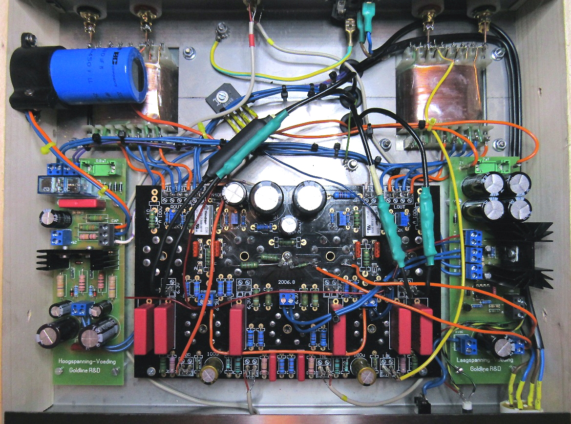

Zal de foto van de je bedrading nog even nalopen met mijn versterker ernaast.
Edit: Ziet er inderdaad prima uit, succes met afregelen !

Voor het in bedrijf brengen en afregelen volgens de bouwbeschrijving van de eindversterker rechts op de foto even een foto gemaakt van de voorversterker links op de foto en de eindversterker rechts op de foto.
Bij de eerste inbedrijfstelling wordt ECC83/12AX7 buis midden voor op de eindversterker verwijderd en zeer belangrijk ook de zekering op de hoogspanningsprint.

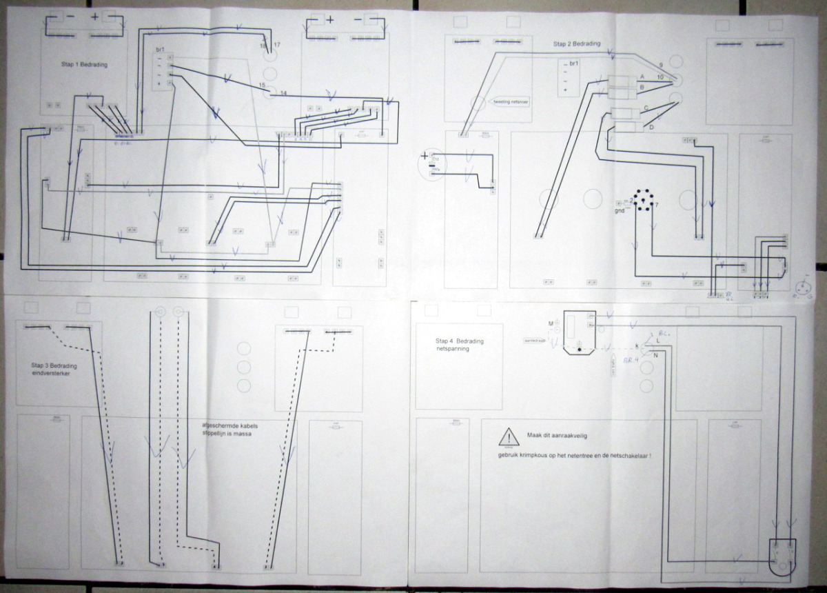

De bedrading in 4 stappen op A3 uitgeprint (handig om af te vinken) uigevoerd.
Morgen de bedrading nog even nalopen om er zeker van te zijn dat ik geen fouten heb gemaakt en dan komt het spannende moment, in bedrijf brengen en afregelen volgens de bouwbeschrijving.
De vier stappen op A3
