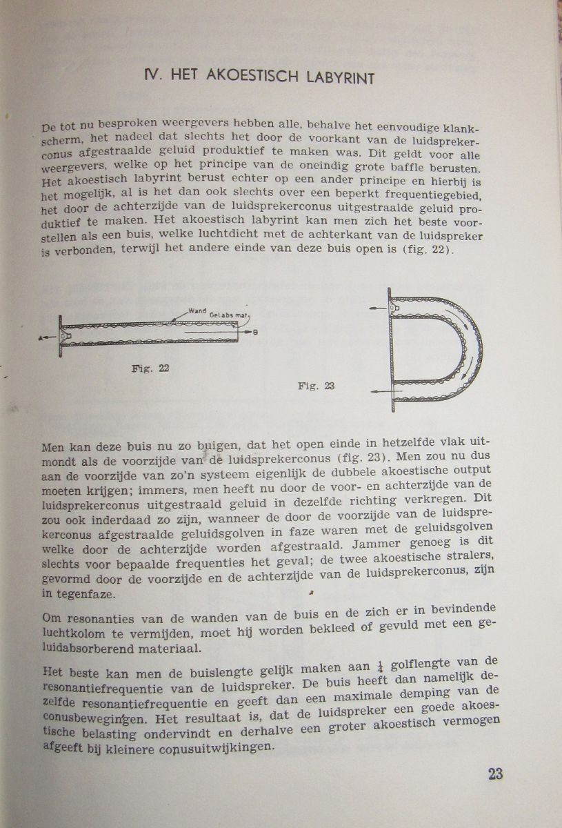

Frank,
Het concept komt uit dit boekje.
Over het klankbord de maten daarvan en de functie wordt daar verder niets gezegd.
Zoals je weet heb ik de grotere broers en ben best wel benieuwd hoe die klinken zonder klankbord.
Misschien ga ik dat nog een uitproberen de constructie moet dan wel worden aangepast zodat ze niet omvallen.
