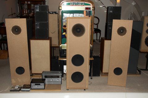

Kort geleden de labyrinths kunnen beluisteren en de luister ervaring is verbazend goed. Als je ooit iet zelf wil bouwen is dit een aanrader.

Cees om te beoordelen of het wel of geen verschil maakt met of zonder klankbord zou ik dan zelf moeten uit proberen.
En dan is het nog maar de vraag of ik op mijn leeftijd die verschillen nog hoor.
Beantwoord door Bert Kn in topic Labyrinth luidsprekerkast met AD3700AM - INGEZONDEN

Ja, de demonstratie die ik ( zonder klankbord dus) heb gehoord, klonk
zeker niet hol zoals Huub vermoed.
Het klonk perfect!
Wat betreft het plaatsen van midden en hoog speakers op een
klank bord, ja of nee, maakt wel degelijk verschil.
De Belg had daar in zijn ontwerp rekening mee gehouden.
Tenzij het klankbord heel smal is.
Het verschil, kleuring van het hoog of midden, of je dat kunt horen,
is dus afhankelijk van de breedte van het klankbord en of de
speakers op de front zijde van het klankbord worden geschroefd of dat ze
op de binnen zijde van het klankbord bevestigd zijn.
Maar het is wat de bouwer of luisteraar zelf mooi vind.
En het verschil hoort de een wel en de ander niet.
Over smaak en wat men goed vind klinken valt niet te rede twisten
zegt men wel.
Cees.
