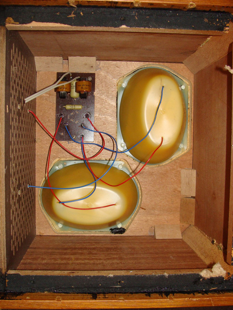

Er zijn mogelijkheden genoeg wat dat betreft.
Je kunt ook denken aan een uit rubber gesneden ring als afsluitende pakking.
Wat ik me dan afvraag is moeten we zover gaan met de afdichting om verschillen te horen.
In de AD5055 luidsprekers die ik hier heb maakt Philips ook gebruik van twee in serie geschakelde mid hoog ovaaltjes die zijn afgeschermd.
De aansluitdraden daarvan gaan door ruimer geboorde gaatjes in de afscherming welke niet zijn afgekit.
MDF is een super glad materiaal en de randen van de schalen die ik ter afdichting heb gebruikt ook.
Beantwoord door Bert Kn in topic Zelfbouw boxen
Cees en Huub,Je zou in plaats van kit ook schuim plastic tochtband kunnen gebruiken.
De spieker met bruin breed plakband af dichten rond om
En dan een spuitbus met Por rond om inspuiten.
