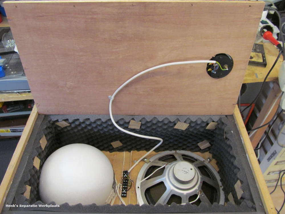

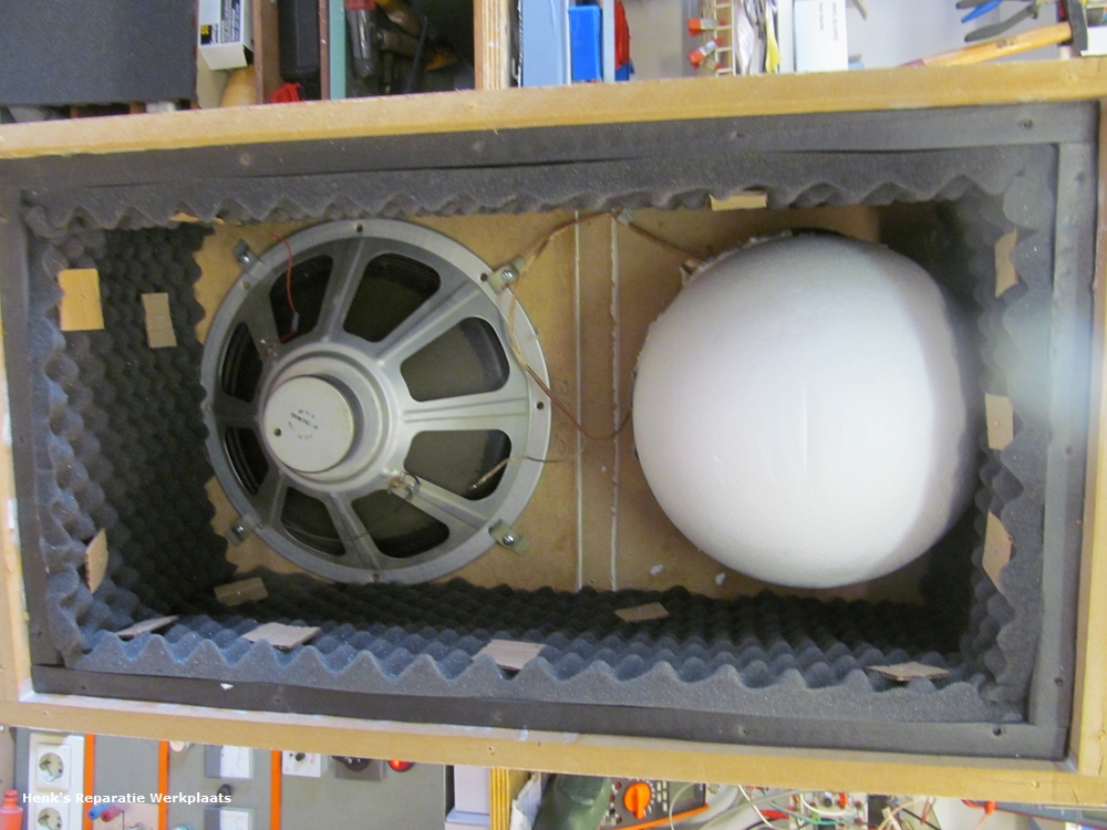

De eerste box zit mechanische in elkaar en vandaag kunnen testen en klinkt heel bevredigend, mooi zelfs, zeer strak etc.
Nu de 2e nog en dan de buitenkanten.
Het tussenschot is niet geplaatst, heb in de documentatie van P{hilips geen duidelijke verklaring kunnen vinden waarom dit schot erin zit, behalve icm een Bombardon. Kennelijk om de beweging van de conus naar achteren wat te dempen. Als iemand een betere onderbouwing heeft voor dat tussenschot icm de AD1260 hoor ik dat natuurlijk graag..
De inhoud van de kast is iets kleiner geworden, omdat de achterwand nu in de kast is gemonteerd op latten en afgedicht met isolatierubber.. De inhoud van een akoestische box is wat minder kritische dan van een basreflexkast. Als HT speaker zit er nu een 9710AM in, afgedekt met de Tempex bol en volledig luchtdicht verlijmd en afgekit.
