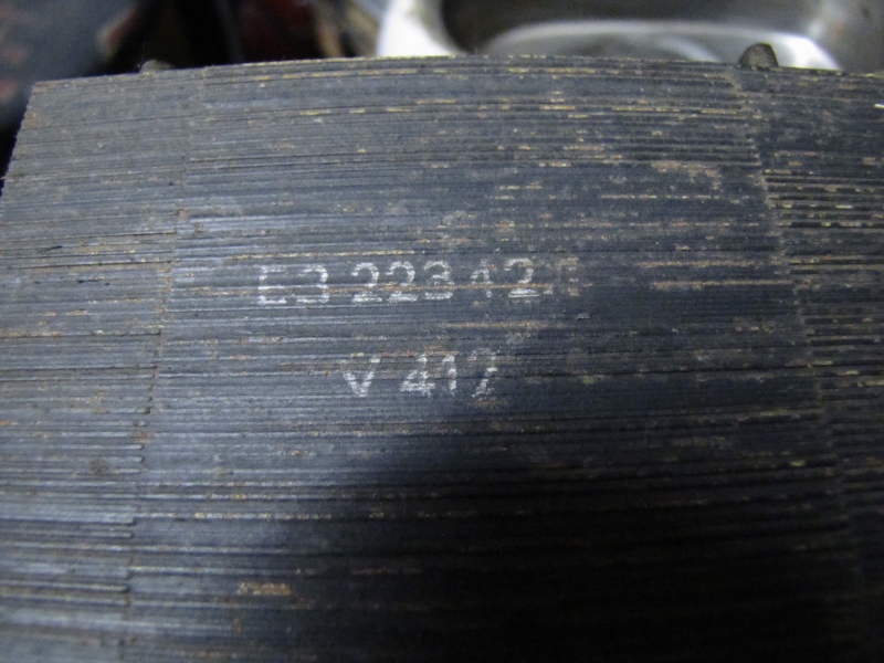

Die trafo komt uit een industriële installatie, bioscoopversterker etc. Nummer ken ik helaas niet.
Datumcode V412 wijst in tegenstelling tot wat hierboven gezegd wordt op week 41 van 1952. Geen 1954 omdat de datumcode in die jaren nog andersom stond, geen 1962 of 1964 omdat ze toen andere codenummerreeksen en andere trafo's hadden.

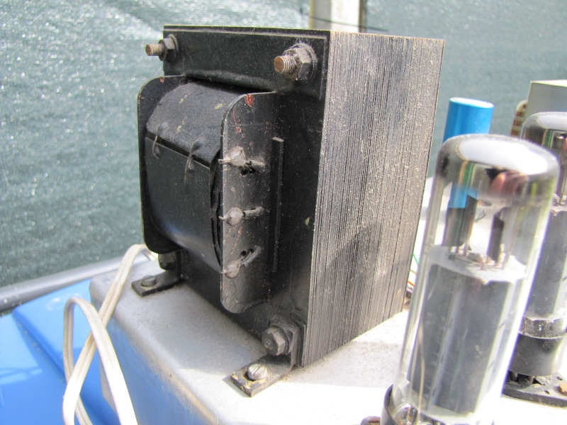

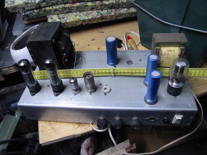

12 apr 2015 01:02 - 12 apr 2015 01:02 #51890
door MauriceH
Beantwoord door MauriceH in topic Onbekend UGT
Die gele NTR 9 is de voeding
merk LOWE
UGT is de zwarte
E3 223 42.1
V412 =productie datum is 1964 week 12
denk 64 maar kan ook 54 zijn
Het zou kunnen dat ze de oude NTR serie met oude data opnieuw in productie hebben met de oude gegevens Lowe
www.experience-electronics.de/deutsch/Datenblaetter/DBNTR9.pdf
Jammer Radio Twente www.radiotwenthe.nl/website/transformatorenlowe.htm
werkt niet meer zou de ntr 9 in staan..
UGT nog niet gevonden die E3 serie
Maar goed kwestie van uitrekenen blikpakket ivm vermogen.
Ziet er flink uit dus die 35-50W moet lukken.
merk LOWE
UGT is de zwarte
E3 223 42.1

11 apr 2015 23:00 #51889
Beantwoord door Cees in topic Onbekend UGT
AX50 zal dat zijn. Zal ook met een AZ50 moeten kunnen. Zie buizenboek of buizen sites.
ECC81 kan heel goed als fasedraaier en als voorversterker dienen.
Lage ri en hoge versterking.
Maar...dan... die lichte trafo op de foto aan de rechterkant, lijkt mij wel erg klein voor een EL34
balans versterker.
Als die zwarte Philips? trafo aan de linkerkant de UGT is, dan komt die wat afmetingen betreft we
overeen met met een EL34 balans UGT.
Kan toch, afhankelijk van de schakeling, instelling van de EL34 gers zo'n 35 tot 50 Watt netto vermogen doen.
Gr Cees.
balans versterker.
Gr Cees.

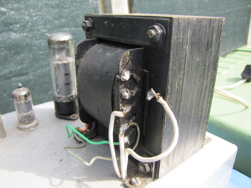

11 apr 2015 21:57 #51888
door bert61
Beantwoord door bert61 in topic Onbekend UGT
iets gaat er Vout
Het ligt aan mijn PC of ik doe wat fout hier Stom
met Internet Explorer gebeurt er iets
met Firefox gaat het helaas helemaal niets
Maar elk nadeel heeft een voordeel
Ik kan nu de gegevens van de trafo uit mijn hoofd en ook het pad naar mijn foto,s ook
kan alleen niet mijn berichte wijzigen en dat is misschien erg vervelend voor het forum
Excuus daarvoor
welke gegevens Elektrisch bedoel ik heeft deze UGT ??
En voor ik er de knoptang inzet wil ik er muziek uit laten komen
Iemand nog Tips betreffende het schema er bij hoort ?
in het aluminium staat EL34 ingekrast en 2x ECC81 maar op de lege buisplaats staat niets
Bij de gelijkrichter buis staat AX ??
het is een 4 pens buis
Excuus daarvoor
