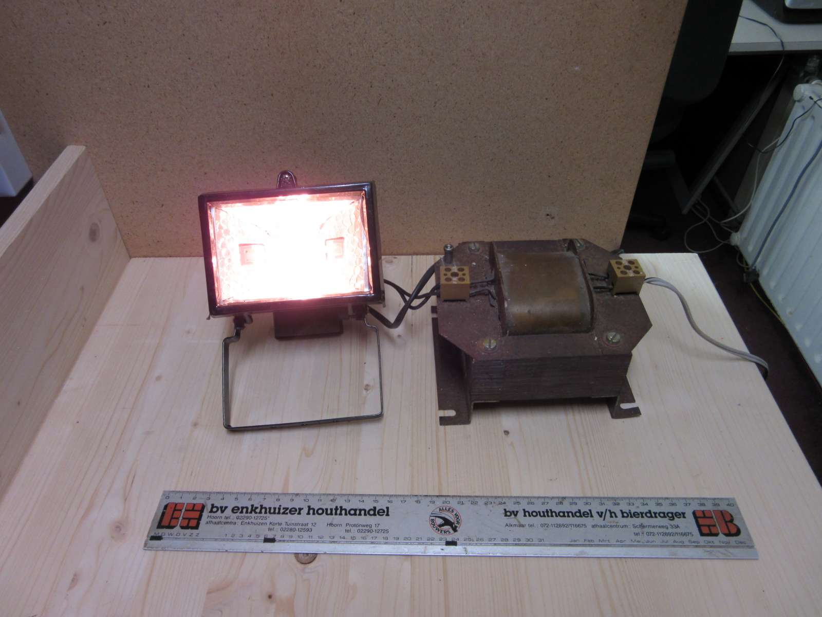

Even een kleine update
De gegevens zijn zowel prim. als sec.220 volt bij 2.27 Amp., dat geeft dan 500VA wat ook op het typeplaatje staat aangegeven.
De kernoppervlakte = ca18.2 en de wikkelruimte ca16.3 wat volgens een staatje in een Muiderkringboekje
dan veel te klein zou zijn.
Nu na ruim 3 uur waarvan zo'n 3 kwartier met vol vermogen (500 Watt kachel) werd de zaak aardig warm zonder rooksignalen of vreemde luchtjes, daarna weer afgekoeld to normale? waarde.
Mijn conclusie als niet deskundige is dan ook dat bij de netspanning waarvoor ontworpen de boel op het randje balanceert van het toelaatbare, en dat met de tegenwoordige spanning er te veel vermogen verloren gaat.
Het testen van een radio zal wel gaan, maar daarna afschakelen anders verstook je een hoop nutteloze energie (zal de netbeheerder vast niet zo erg vinden bigfun ) zie bijgaande foto met 120w bouwlampje.
Groeten en bedankt voor het meedenken, Dirk
