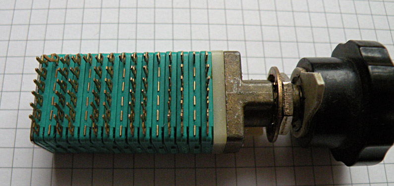

Hallo henk,
wanneeer je ook wil experimenteren met een draaischakelaar heb ik er wel 1 (of meer) voor je liggen.
Zijn splinternieuw, goudcontacten, as is 6,25 mm en het merk is Electroswitch. Gegevens zijn op het web te vinden.
Hij heeft 5 moedercontacten en 12 standen. Is gewoon aan te solderen of op een gaatjesprint te zetten met 0,1 inch gaten.
zie afbeeldingen. Ruitjes zijn 5 * 5 mm.
groet, ruud
