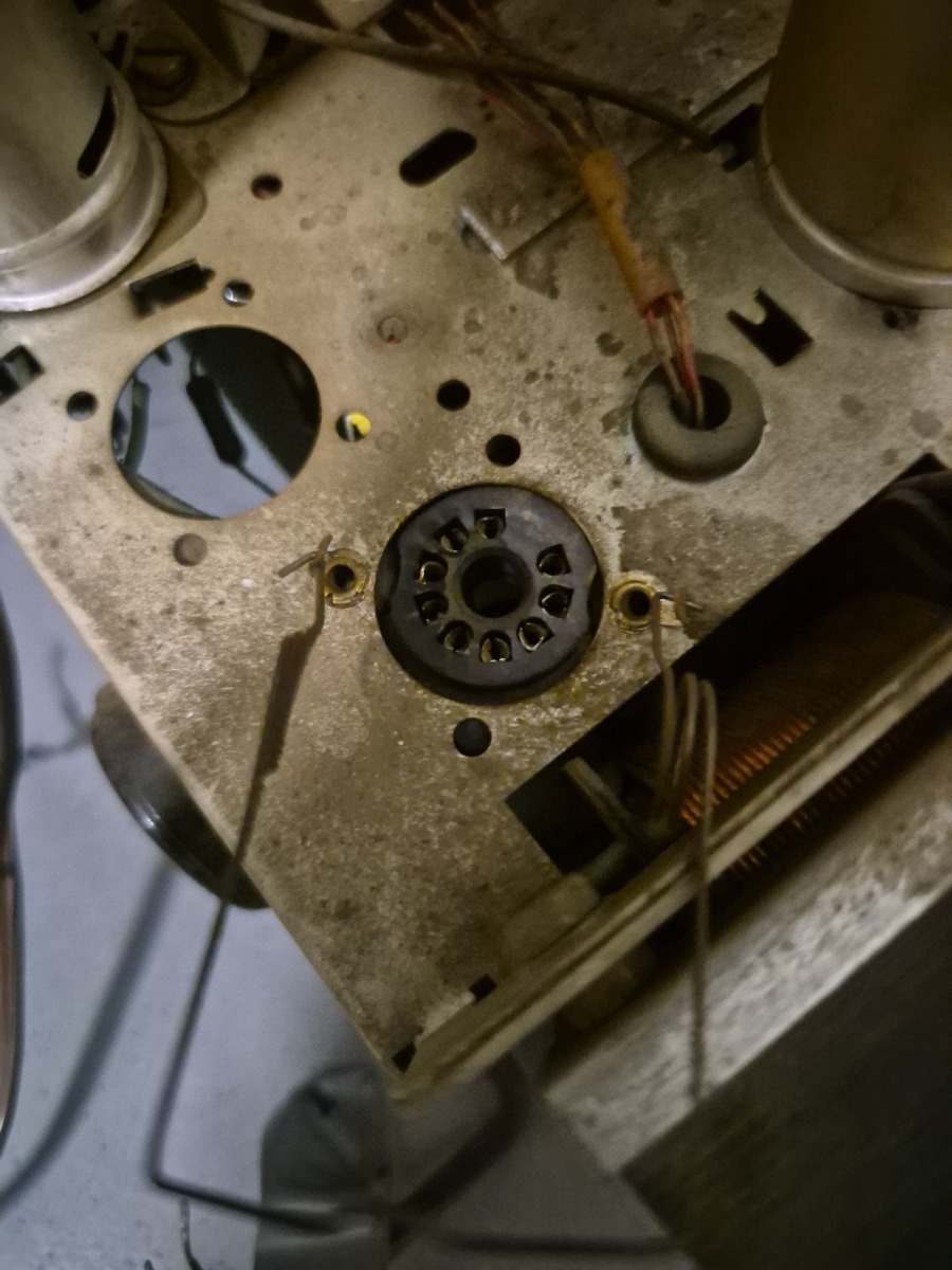

Pen 7 anode pen 9 scherm rooster en 2 stuur rooster 3 katode
.4 .5 gloeistroom . anode en scherm rooster DC hoog spanning
EL 84 .eind buis
EL 84 .eind buis

Geen idee welke pen 7 is. Heb vanaf links naar rechts geteld en op de 7e pin meet ik 285v. Van rechts naar links geteld meet ik op de 7e pin niks.

Je zou op de anode (pen7) van de EL84 buisvoet kunnen meten of je 250 volt meet.
Zodoende weet je dat de uitgangstransformator doormeet.
Uiteraard meten met die defecte EL84 eruit.
